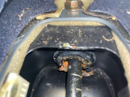

ich habe einen Golf 3 Cabrio 90PS.
Ich habe am Schaltknauf extrem viel Spiel und Probleme den ersten bzw. auch den fünften Gang einzulegen. Zuerst habe ich den Umlenkhebel im Motorraum getauscht, die Kugel war quasi nicht mehr vorhanden. Das Spiel hat sich nach vorne und hinten damit verbessert, allerdings habe ich noch großes Spiel links und rechts.
Ein Blick unter den Schaltsack beim Schaltknauf hat mir wahrscheinlich ein weiteres Problem offenbart, da ist so ein weggegammeltes Kunststofflager oder so. Jetzt frage ich mich ob es daran liegen kann oder es noch andere Baustellen gibt. Ich habe mal ein Bild angehangen von der Situation unter dem Schaltsack und eine Explosionsdarstellung von einem weiteren Teil, wo ich denke das könnte das Problem sein. Das was ich rot durchgestrichen habe, habe ich bereits getauscht.
Wie tausche ich beide Teile?
Vielen Dank und Gruß
Weggegammeltes Lager?!?

Wird der Grund sein.
Die Stange bewegt sich jetzt eben eher nach links und rechts, statt sich zu drehen.
Erneuere doch einfach alle Lagerstellen, das bringt so nix.
Das Zeug ist 20-30 Jahre alt und hat abertausenden Schaltbewegungen hinter sich, es ist ausgenudelt.
Heute tauscht Du die total fertige Buchse in der Schaltbox, nächsten Monat die Kugelpfanne, übernächsten...
Komplette Kits mit allem drum & dran gibt es zum Beispiel bei Claus von Essen. Oder stellst Dir das Zeug im Zubehör zusammen.
http://www.clausvonessen.de/schaltung-golf-3
Auch den Bolzen für den Umlenkhebel erneuern, der ist an der Bewegungsstellen "dünner gerieben", dadurch auch zusätzliches Spiel.
Das gesamte Spiel addiert sich auf.
Beim Einbau alle Lagerstellen mit MoS2 Fett abschmieren (So der Repleitfaden). Danach Schaltung einstellen und dieses Thema ist auf Jahre abgehakt.

Um Teil 1 und 2 zu erneuern muß der Blechtopf
in dem der Schalthebel sitzt ausgebaut werden.
Dazu muß die Abgasanlage und das darüber sitzende
Wärmeschutzblech raus.
Den Schalthebel vorher ausbauen.
Das kann man von oben,nach abnehmen der Schalthebelmanschette.

Mach es dir doch einfacher.
https://www.ebay.de/itm/325526661470?...
Kauf dir eine Schaltkulisse, überhole sie, und wenn du die Bühne mieten musst ist nur ein Austausch der fertige Schaltkulisse vornehmen, das spart zeit und Geld.
Die meiste zeit geht eh drauf um die Schaltkulisse zu zerlegen und überholen.

Die Sachen im Motorraum bekommst auch so getauscht, da langen Rampen/Böcke, da man zumeist "von oben" herummacht. Man kann auch durch den linken Radkasten greifen.
Für die Kulisse ist die Bühne schon viel besser. Ich würde auch die Blechclips für den Hitzschutz + etwas Alublech bereithalten.
Warum? Weil das Hitzeblech meistens an den Stellen durchgefressen ist und die Blechclipse verrostet.
Man kann auch "pfuschen": Heißt die Buchse aufsägen und von oben durch den Innenraum tauschen. Hält sogar erstaunlich lang, aber ja, 100 % ists nicht.
Zu dem Link mit dem Kit.
Da fehlt glaub noch das hier:
http://www.clausvonessen.de/...tofffuehrung-hinten-golf-3-schaltstange
Habe das ja vor einiger Zeit so gemacht und einen Thread dazu aufgemacht: https://www.motor-talk.de/.../...0min-hakelige-schaltung-t7260795.html
Hält seit 2 Jahren und 25.000km wunderbar, würde ich jederzeit wieder so machen 🙂 Wenn der Fragesteller das auch so macht muss er die Schaltstange nicht ausbauen, nicht den Katalysator ausbauen der im Weg ist und auch nicht die Schaltung einstellen, und daher auch nicht in die Mietwerkstatt fahren. Den Exzenter am Schalthebel würde ich trotzdem einstellen, das ist ja schnell gemacht und den Schaltsack hat er dann ja eh schon rausgehebelt. Alles weitere lässt sich ja locker mit Wagenheber auf dem Parkplatz machen.
