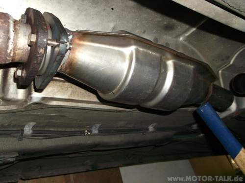

An meinem Vento 1,8 AAM war der Kat hinüber, Ersatz geholt, eingebaut.
Der Neue hängt nach spannungsfreiem Ausrichten wie ein Ufo im Kurvenflug, was aber der ordnungsgemäßen Funktion nicht im Wege stehen dürfte, Bild 1, von vorne unterm Motor gesehen.
Bild 2 zeigt den Kat waagerecht gedreht, dann sitzt er jedoch versetzt und nicht spannungsfrei, wenn man die Schrauben reinsteckt.

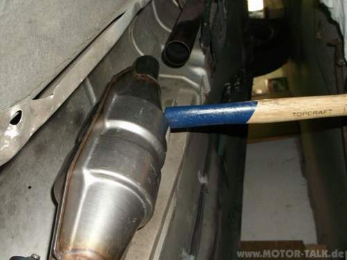

Bild 4 zeigt den Kat spannungsfrei ausgerichtet, noch ohne Brennring/Flammring, und da sieht es schon danach aus, als würde etwas nicht stimmen.

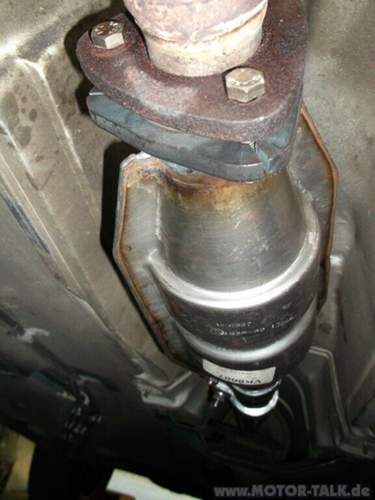

Auf den Bildern 5-7 sieht man aus drei Richtungen, das wohl die Flansche in großem Winkel zueinander stehen. Die Schrauben sind nur handfest angezogen, die Anlage sitzt so locker und spannungsfrei. Der Brennring sitzt wohl auch satt drinn, er dürfte wohl auch abdichten, wenn ich die Schrauben anziehe. Stören würde es mich zwar nicht, aber was wird der TÜV dazu sagen? Gibt das Schimpfe, oder gar kein Pickerl für die nächsten zwei Jahre?

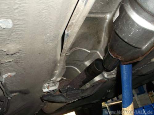

Als Gegenprobe nicht verkehrt, hier die passenden Bilder dazu.
Musste den Kat dafür denn abstützen, da er das Flexstück am Hosenrohr schon stark umgebogen hatte.
Bilder Parallel 1 und 2 zeigen die Verbindung Hosenrohr Kat mit gleichmäßig angezogenen Schrauben. Der Brennring sitzt fast gerade, so sollte es sein. Ein wenig Spiel/Abweichung kann man ja damit ausgleichen.
Die Bilder Abgestützt 1-3 zeigen den Kat, zum Teil mit Flexrohr, so ungefähr müsste es gerade sein.
Auf den Bildern 0-90-180-270 Grad sieht man die Stellung des Kat-Ausgangsrohres zum Rohr des Mitteltopf. Es beschreibt einen Kreis um letzteres, wenn man den Kat einmal ganz rumdreht. Biegt man es passend zum Rohr des Topfes, dann bekommt man es nicht parallel zu diesem, in keiner Stellung.

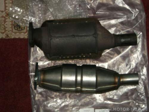

Also so wie auf Bild 6 wäre der Kat richtig platziert und so wie ich das erkennen konnte müsstest den so auch mit dem Vorschalldämpfer verbinden können.
Denn die Prüfnummer muss nach unten zeigen KBA Nummer
Dafür müsste ich den Kat und das Rohr um 5 cm aus dem spannungsfreien Zustand heraus drücken, so viel Versatz ist da. Das Flexstück am Hosenrohr wird dadurch schön krumm gebogen, und auf dem Haltegummi am ersten Topf wird der Zug zu groß. Von spannungsfreier Aufhängung oder Ausrichtung kann man dann nicht mehr sprechen, was dann nicht ordnungsgemäß wäre. Reicht vielleicht für den TÜV, aber einmal im Jahr das Hosenrohr samt Flexstück wechseln? Kann ja irgendwie nicht sein.
Nee da wäre es einfacher das Rohr am kat abflexen und neu anschweissen oder Umtausch

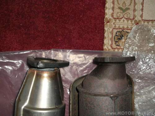

Hab jetzt mal beide nebeneinander gelegt, ist mir so beim Auspacken nicht aufgefallen. Erstes Foto zeigt beide Kats in Einbaulage von oben gesehen. Die Auslassrohre liege ungefähr parallel. Auf dem zweiten Bild in Großaufnahme ist zu erkennen das der Flansch falsch angeschweißt ist.
Werde das Teil umtauschen, um weiteren Ärger mit abgerissenen Schrauben oder kaputtem Flexstück am Hosenrohr zu vermeiden.
