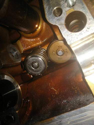

Betroffen sind davon die 40V V8 Motoren mit Schlepphebeln, somit auch der alte A8 oder A6.

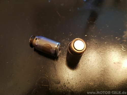

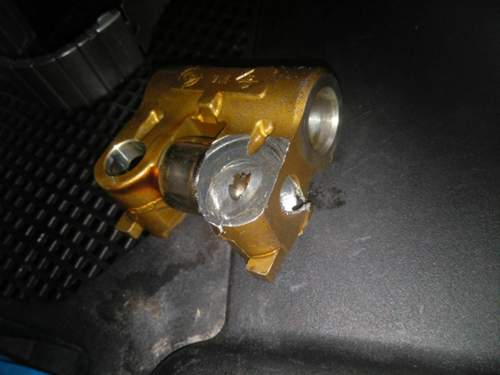

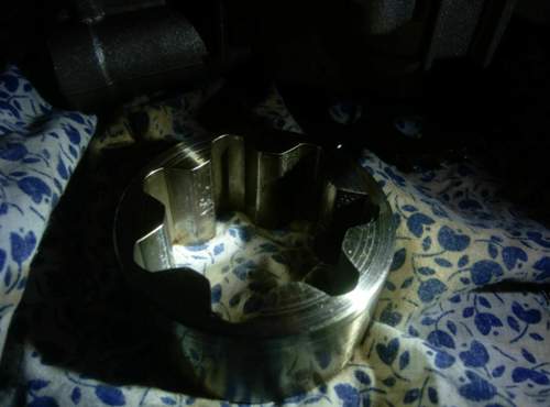

Und zwar möchte ich darauf hinweisen, dass die Motoren schwere Probleme damit haben, dass sich der Blechbecher, der sich um den Hydros befindet auflöst bzw. durchstanzt und infolgedessen die Schlepphebel, im weiteren Verlauf die Ventile und durch die *Reste* der Becher in der Ölwanne auch die Ölpumpe beschädigt wird, da sich der Blechbecher um die Hydros irgendwann in Einzelteilen aus dem Schlepphebel drückt und der dann lose Hydro erst den Schlepphebel, dann den Ventilkopf zerstört.
Betroffen davon sind vorallem die Auslasshydros, da die Federn dort wesentlich kräftiger sind und die Hydros somit mehr belastet werden.
Da es kaum Aufwand ist diese zu tauschen, macht die 16 Auslasshydros neu! Spätestens dann, wenn die Nocken eh raus sind, z.B. wegen defekter Kettenspanner. Die Problematik ist auch meinem VW Händler bekannt und eine der Hauptursachen für teure Reparaturen.
Das Gute ist: der Austausch ist möglich ohne Motorausbau und sogar ohne Frontträger Demontage.
Bei meinem A8 mit 185000km waren z.B. 6 Stück defekt, 4 schon komplett wo die Reste in der Ölwanne lagen und 2 im Anfangsstadium, siehe Bild. 3 Schlepphebel schrott, 2 Ventile und die Ölpumpe ebenso!
Ich würde es bei nicht-eigenleistung nur dann machen lassen, wenn man eh dran muss (Zahnriemen, Kettenspanner...).
Alles andere macht wie ich finde wenig Sinn, Pech kann man immer haben!

Die Hydros gibt es einzeln bei VAG für etwa 10 Euro das Stück. Schlepphebel gehen auf der Beifahrerseite raus, da deren Achsen dort nach vorn rausgehen - dazu muss allerdings die Front weg.
Motorausbaubist in allen Fällen quatsch, ausser man muss Schlepphebel auf der Fahrerseite ersetzen und will den Kopf drauflassen.
Naja Motor geht aber gut raus.
Ina Stößel bekommt man ab 5 Euro
Das machst du dann aber nicht mehr auf dee Strasse, ohne das Ordnungsamt auf den Füße stehen zu haben und in der Garage gibt in den meisten Fällen wohl auch Ärger - ist aber auch unnötig. Hast du ne Quelle für einzelne Stößel im Zubehör? Hab nirgends welche gefunden, ausser bei Audi. Meine Lieferanten können auch nur Schlepphebel am Stück liefern.
Na so weit war ich auch schon, 077109320CB ...das führt zu nichts, ausser falschen Teilen oder direkt VW.
Diese Sorte ist scheinbar wirklich nur einzeln über VAG zu beziehen.
