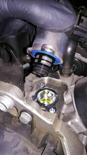

Das werde ich Mal machen. Wo finde ich das Ventil und wie baue ich es ab?
Muss man dabei was beachten?

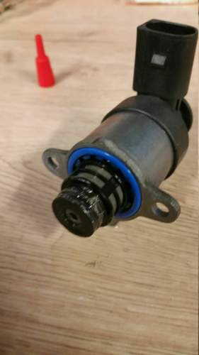

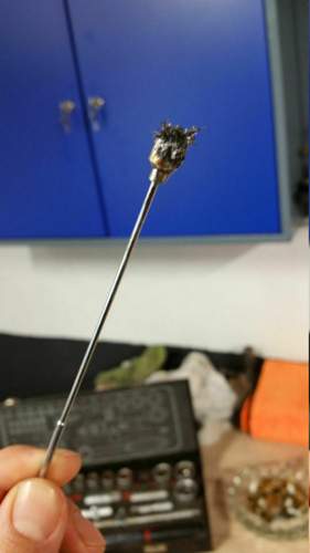

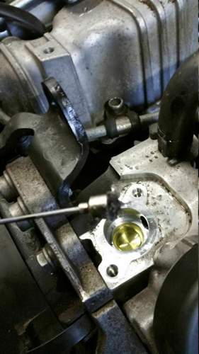

@Bobbybob90 schrieb am 10. Januar 2018 um 16:46:14 Uhr:
Wie gesagt, kam von jetzt auf gleich. Ohne Voranmeldung. Kannst ja mal dein kraftstoffdosierventil abbauen und rein schauen. Vlt sieht man schon was.
Sitzt direkt vorne auf der pumpe drauf. Soweit ich weiß sollte man vermeiden den teil, der in der Pumpe steckt zu berühren. Scheint wohl empfindlich zu sein was körperfette und jegliche Verschmutzungen angeht.
Bei mir sah es so aus. 🙁
Danke, habe gerade mal nachgeschaut, sieht optisch alles sauber aus.
