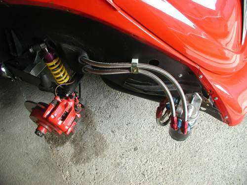

Schadeck 30mm Pumpe, Stopfen im Ölkanal, mit 4 bar Regler im Pumpendeckel, externer Filterträger an der Stoßstange, Thermostat, Ölkühler an der Hinterachse + Serien Ölkühler, beide Regelkolben und gebohrter Full flow. Voller Öldruck ... immer und auch im heissen Zustand.
Ich würde eine neue 30mm Pumpe probieren.

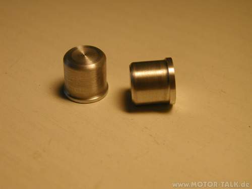

Ich würde vermuten, dass beim CSP Umbau ein Teil des Öls direkt über die Druckentlastungsbohrung wieder ins Gehäuse geht. Möglicherweise stimmt die Länge nicht und es wird der Kanal nicht verschlossen... er muss ja zu sein, es ist ja der Kanal, den der Regelkolben bei Überdruck öffnen würde.
Was anderes... hast du den Serien Ölkanal blockiert? Mit einem Stopfen? Oder nur mit der Pumpe?
Sowas da?
Weil sonst geht auch Öl den falschen Weg oder über Spaltverluste direkt ins Gehäuse... und das ist wahrlich nicht wenig.
P1150016
P1150017
Themenstarteram 13. September 2011 um 19:22
verschlossen an dem pumpengehäuse ...nicht am motorgehäuse .......
meinst du das ist so viel öl ?????
Jep, wenn da ein Spalt ist, und da ist bestimmt einer ( ;) )geht da mit Sicherheit genausoviel Öl rund um die Pumpe ins Gehäuse zurück wie zu den Lagern.
Dreh dir einen Stopfen und hau den in den Kanal rein. Weiches Alu nehmen und etwas Loctite, und dann schön zurammeln. Wäre jetzt die billigste und einfachste Lösung.
