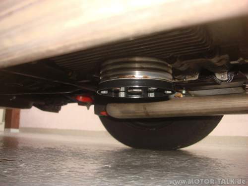

Also dein problem ist schon seltsam die theorie dass es in den ventieldeckel läuft kann ich mir beim besten willen nicht vorstellen Allerdings ist das mit dem öldruck ein bekanntes problem das allerdings durch einen zusatzölsumpf wird einfach unter den motor geschraubt dann hast einen liter mehr öl behoben sein muss allerdings habe ich eine sportliche Fahrweise und niemals so ein Problem deshalb würde ich den Fehler wo anders suchen. Ich kann mir zb vorstellen das du einen Falschen ölmessstab Drin hast und deshalb zuwenig öl oder so.
Mfg Matthias
Soetwas meine ich..

-Eine kleine Ölsumpfverlängerung wäre wohl die beste Lösung

Selbst ein kleiner zusätzlicher Ölsumpf löst das Problem, es braucht kein Monster mit 1,5L zu sein. So ein kleiner wie auf dem Foto langt schon zum Kurvenkratzen, Hauptsache, das Öl läuft in diesen Sumpf schön wieder rein und der Schnorchel ist verlängert.

Es geht warscheinlich auch: 'Mini-Ölsupf', den es im Handel gibt. Den Filter aber nicht benutzen, sonst hat Du irgendwann 'Dauerlicht'.:D

Aber wenn Du auf drei Beinchen schnell um die Kurve willst, dann hilft nur der bereits erwähnte kleine Zusatzsumpf. Damit haste auch bei langgezogenen Rechtskurven kein Problem (siehe hier):)
