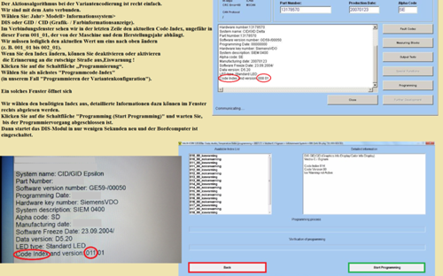

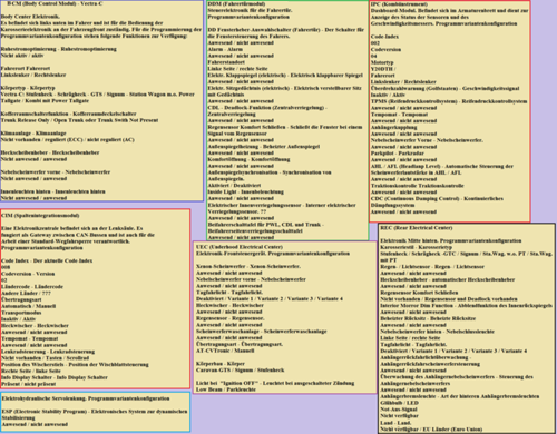

Off-Topic: Weißt Du was ich programmieren muss und kann, wenn ich mein NCDC 2015 gegen ein Android Radio tausche und das CID gegen ein GID wechsel um den BC zurück zu bekommen?
die Frage stellt sich für mich persöhnlich nicht,
aber ich denke den Codeindex ändern,
bis 20.04.2004
-Infotainment von 047 auf 037 setzen -von mit auf ohne Telematik(Radio)
-CID/GID Bordrechner ,von 004 auf 005 setzen-von ohne auf mit Bordrechner
allerdings wird man dann einen 2 Tasten-Hebel benötigen .
Was so geht je nach Modell,Baujahr,Codeindex im Bild .
der vorhandene Code-Index steht meist beim Aufrufen des Steuergerätes,
bei der Einzeldiagnose da.
mfg
