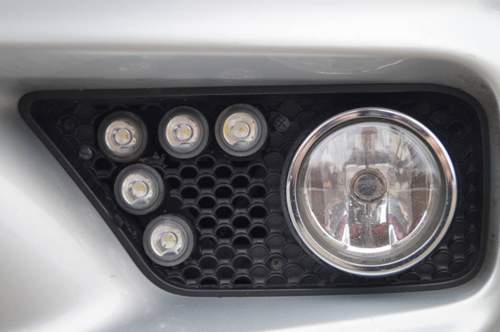

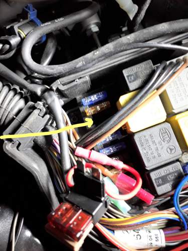

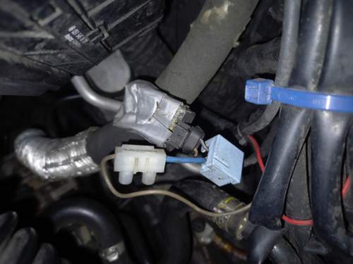

Hallo Freunde der Erleuchtung,
als langjähriger Verwender von TFL möchte ich noch meinen Senf dazu geben. Seit rund 6 Jahren, im mittlerweile dritten SLK habe ich ein Set von Hella verbaut (nur TFL). Das Steuergerät ist folgendermassen angeschlossen und funktioniert einwandfrei.
Plus an Sicherung Nr. 45 (nur Strom bei eingeschalteter Zündung)
Minus an Chassis
Steuerleitung an Plus-Kabel vom Standlicht (Lampe entfernt), Widerstände an Stecker befestigt, Anschlüsse direkt in Steckerkontakte, 120 Ohm 5 Watt,
Das selbe Schaltungsprinzip habe ich an einem Opel Astra mit anderen (billigen) TFL in Betrieb.
Wenn es damit nicht funktioniert, dann taugen deine Leuchten nichts.

Das hilft halt leider alles nichts, weil du ein separates TFL hast und beim Fragesteller ist es in die Hauptscheinwerfer integriert. Ist also eine komplett andere Konstellation mit anderer Steuerung.
Deine Steuerung scheint übrigens nur über das Standlicht zu laufen. Das heisst dein TFL ist immer an, selbst wenn das Ablendlicht eingeschaltet wird; abdimmen tut es dann wohl auch nicht? Ist das so überhaupt zulässig? Eigentlich muss doch das TFL ausgeschaltet oder zumindest gedimmt werden, wenn das Ablendlicht aktiviert ist.

Es scheint hier eine Wissenslücke zu bestehen. Herkömmliche Leuchten bestehen aus Stand-, Abblend- und Fernlicht.
Auszug aus der STVO:Wodurch zeichnet sich ein Standlicht aus?
Das Standlicht wird auch Begrenzungslicht genannt und dient der Beleuchtung und Kenntlichmachung eines haltenden Fahrzeugs. Während des Fahrens ist es ebenfalls eingeschaltet, allerdings nur in Kombination mit dem Abblendlicht oder dem Fernlicht.
Deshalb kann man zum dimmen der TFL die Leitung des Standlichts nehmen. Die TFL sind am Zündungsplus angeschlossen und leuchten dann mit mit voller Kraft. Schaltet man nun das Standlicht (oder Abblendlicht, und damit auch das Standlicht) ein, werden die TFL über die Standlichtleitung gedimmt. Sind nun die Standlichtlampen etnfernt oder nicht vorhanden, müssen anstelle deren die Widerstände verwendet werden, da die Überwachung sonst zu wenig Strom registriert. Deshalb spielt es keine Rolle ob das TFL separat oder im Scheinwerfer eingebaut ist.
Hoffe mich verständlich ausgedrückt zu haben.
