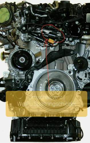

Hallo zusammen, meiner ist 220d 06/17 und ein Anschreiben vom Hersteller bleibt aus. Lese das hier gerne mit und finde das es am einfachsten ist die Unterdruckleitung zur Wa.Pu. abzustecken und die zum Regelventil blind zu machen. Die Pumpe hatt immer eine Förderleistung, die Unterdruckanlage ist dicht und sollte die Wa.Pu. trotzdem undicht werden an der Stelle drückt sich das Frostschutz nicht in die Unterdruckanlage.
Ein Bild füge ich ein wo das Umschaltventil sitzt.

Hallo!
Ist es der Oberer Schlauch oder unterer. Im eingebauten Zustand sieht man leider nicht wo die Leitungen hingehen. Kannst du das vielleicht genauer anzeigen am Bild .
Danke

Das ist der untere Schlauch, der ist im Durchmesser dicker
Dann werde ich mich an die Arbeit machen.
Danke nochmals.
Heute stillgelegt.
Keine nennenswerten Änderungen an der Temperatur. Gefühlt wird er ein wenig langsamer warm. Bin 150 km an Stück so gefahren.
Das bleibt jetzt bis Rückruf in die Werkstätte startet.

Auch Stillgelegt. Wie du es auch beschrieben hast, gefühlt einwenig langsamer wird er warm aber lieber so als Frostschutz irgendwann im Unterdrucksystem zu haben.
Lg
