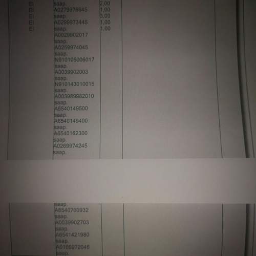

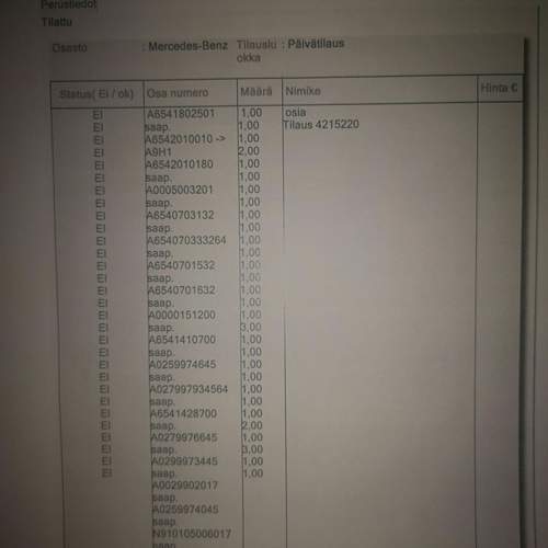

Oel und Wasserpumpe neu. (1 Woche Arbeit) Die Teile Liste als Bild.
Falls jemand ein EPC hat bitte ich um die Bezeichnungen hinter den Nummern...
