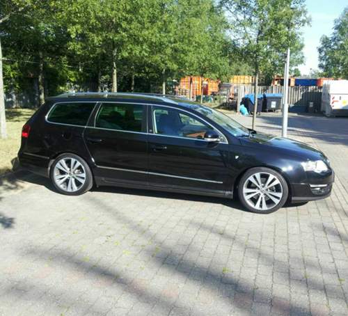

Ich hab noch eine Bitte an die Autofahrer, die Eibach 50/40 und 50/30 Federn verbaut haben.
Wäre es möglich mal Bilder von der Seite des B6 hier einzustellen?
Ich möchte gern die Optik beider Federnsätze vergleichen.
Vielen Dank im Voraus.

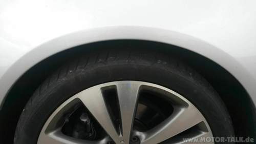

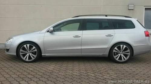

Hier mal noch die Optik, die ich nicht mag...
20140707-151846
20140707-151904
20140707-151911
Hat kein Eibach-Fahrer ein paar Bilder?
@V-Mammut?
Ich würde fast sagen der ist vorn nicht 30 runter! Ich hatte immer KAW, kann dir leider nicht helfen...,.
