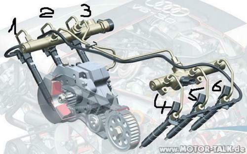

Und wie sind genau die zylinder angeordnet???????
Dind im internet verschiedene fotos

Zylinder Anordnung im Anhang.

Und zur zylinder anordnung!!
Das foto ist von vorne. Seh ich das richtig!!!!!
