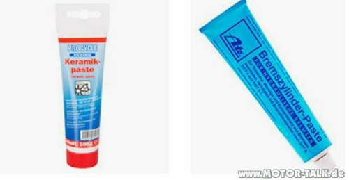

Tipps zum Fett? MoS2, Keramikpaste? Muss ja hitzebeständig sein und darf die Manschetten nicht angreifen.
@Schubbie schrieb am 11. November 2018 um 15:00:21 Uhr:
Ich habe zwei verschiedene zur Auswahl...
Bremszylinderpaste oder Ceramik Paste
Paste
das geht doch sicher auch mit Liqui Moly Kupfer-Paste oder spricht was dagegen ? Das Zeug nehme ich schon seit Jahrzenten wenn ich was an den Bremsen mache.

Sprichts nichts dagegen.
Nur fürs Motorrad musste ich die Bremskolben wieder gängig machen da sie sich zu schwer zurückdrücken ließen. Leider ist da keine Manschette drüber und die Kolben waren verdreckt.
Daher hatte ich das Zeug und hab es auch für den Bremssattel benutzt
