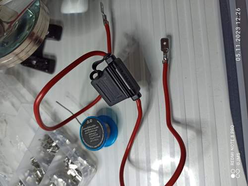

Wie das dann aussehen soll ,siehste auf den Bildern.
Da ist jetzt mit Hängesicherung als Überbrückung gearbeitet worden,die Du natürlich nicht hast und jetzt Schweißperlen auf die Stirn bekommst,wo Du die auftreiben sollst.
Es geht zur Not aber auch nur mit Kabel ohne Hängesicherung.
Aber nicht mit fucking-Bueroklammer !!!
Solche Agenten aus der Oberfaulen-Liga hatten wir nämlich hier auch schon !!!
Inkl.verbrannter Finger.
So ein Relais-überbrueckungskabel sollte man immer mitführen zur Not und Pannenhilfe.
Na also !!!
Da ist ja doch alles mit an Bord.
Sogar eine Hängesicherung ( die in der Schachtel ) !!
Dann leg.mal los und bastel das Überbrückungskabel !!
Genau !!!
Die Hängesicherung aus Bild 2 nimmste dafür.
Und danach machste Foto,damit ich das kontrollieren kann.

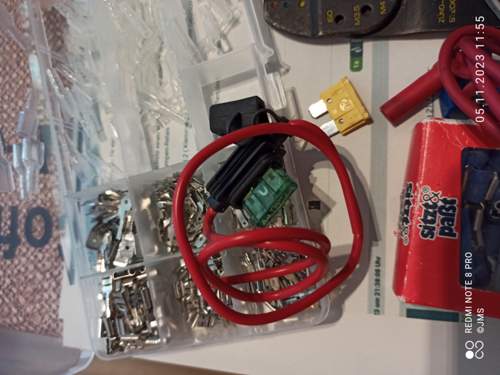

Alles gut, habe schon fast alles zusammen, welche Sicherung muss da rein ?

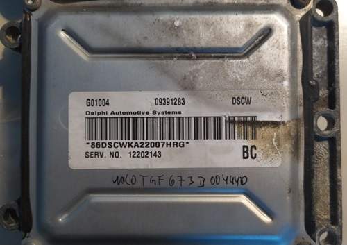

Also ist für mich wichtig, das Auto dort so schnell wie möglich abzuholen, wie auch immer ich das anstellen kann. Die ganzen Hinweise und Tipps hier sind ja schon richtig Klasse - ich habe den Sinn mit dem überbrücken jetzt auch endlich verstanden und werde genau so verfahren.Im Anhang noch ein Foto von dem neuen MSG
Die Rückseite mit dem Typenschild vom MSG wäre noch interessant.
D.U.

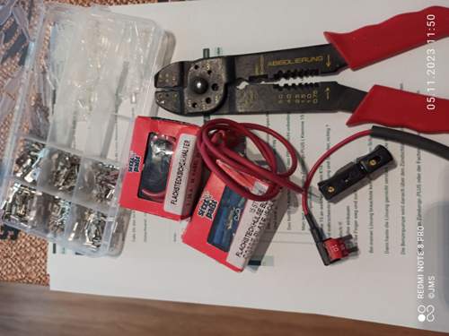

Auf Bild 1 haste doch nen Stromabgreifer für Sicherungen.
Nur ist der eine Nummer zu klein für die Umbauaktion mit Anzapfen der F 62.
Der Stromabgreifer ist für die Mini-Sicherungen im Sicherungskasten-Innenraum passend.
Für die F 62 brauchste nen normalem Sicherungsabgreifer.
Die Normal-Sicherungen heißen: ATO

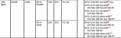

@BlackyST170
Das wird, so wie ich das sehe, mit gekauften MSG sowieso nichts da es für einen Schalter ist (G 01 004)
Die Automatik haben andere Nummern (siehe Anhang).
Ob Clonen geht weiß ich dann auch nicht.
D.U.
