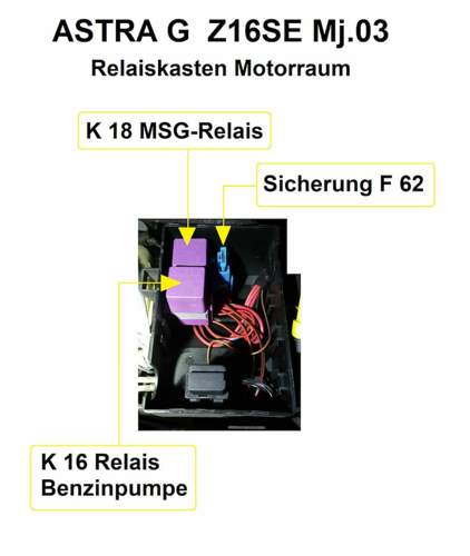

Man legt einfach normales Zündungs-PLUS ( Klemme 15 ) an den Sockel vom K 16 - Benzinpumpen-Relais.
Dazu ist es hilfreich,wenn ein Bild vom Relaiskasten gepostet wird,um besser helfen zu können.

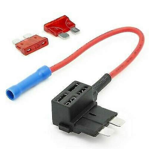

Die einfachste Lösung ist,wenn Du Dir einen Stromabgreifer für Sicherungen kaufst.
Siehe Bild 1
Den steckst Du in den Sicherungssteckplatz von der Sicherung F 62 im Relaiskasten rein.
Und an das Ende vom Kabel machste einen weiblichen Kabelschuh dran und pinnst den in den Relaissockel vom K 16 Benzinpumpen-Relais
Das BRAUN/GRÜNE Kabel am PIN 2 ( Klemme 86 ) vom Relaissockel musste natürlich vorher auspinnen.
Falls Dir das zu kompliziert ist,musste Elektriker suchen,der Dir das macht.
Zeitaufwand : ca.30 min

Einbauort K 16 Relais + Sicherung F 62

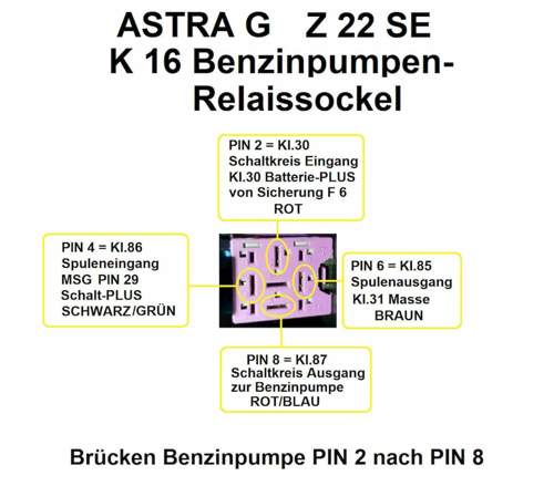

Dann hier jetzt die Lösung,um die Karre aus der Werkstatt zu holen und woanders hinzubringen.
Einfach das K 16 - Relais Benzinpumpe rausziehen und ne Kabelbrücke einbauen zwischen PIN 2 ( Klemme 30 ) Kabelfarbe ROT und PIN 8 ( Klemme 87 ) Kabelfarbe ROT/BLAU.
Dann muss die Benzinpumpe laufen auch bei Mottor-Aus.
Wenn sie dann nicht läuft,ist die Pumpe im Arsch.
Kriegste das hin ?
Oder haste da wieder Bedenken oder nix verstanden ?
Die besten Tipps bringen nix,wenn Du sie nicht verstanden hast.
Dann mach erstmal Meldung,ob Du das gecheckt hast !!!

Dann bastel Dir aus nem Kabel min.1,5 mm2 ein Überbrückungskabel mit zwei männlichen Flachsteckern.
Und nimm flexibles Litzekabel und kein starres Kabel.
