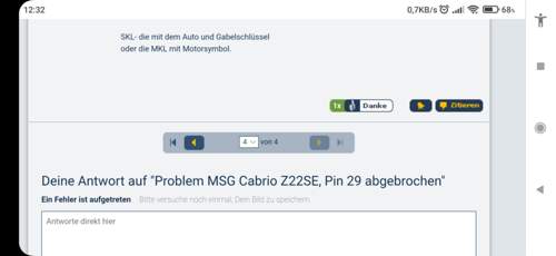

Ich bekomme einfach keine Bilder hochgeladen, der Screenshot ging
Screenshot-2023-11-07-12-32-37-221-com-android-chrome
Dann ändere Deinen Datei-Typ.

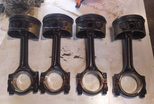

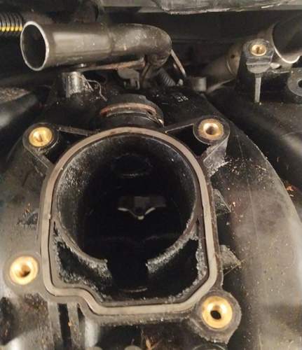

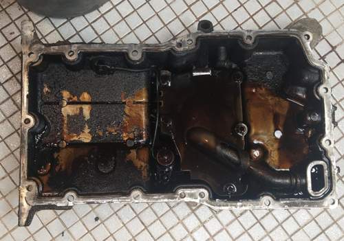

Themenstarteram 7. November 2023 um 17:39
Das wurde entdeckt während der Motorrevision Ölverbrauch 5Ltr./1000km...
Reicht das als Begründung ?

Ich arbeite nur mit JPG-Format - mal geht es, mal nicht.
Vielleicht liegt das an meiner schlechten Verbindung...
Als png-Datei funzt das auch
