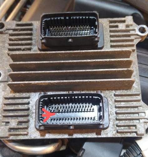

ich hätte da mal gern ein Problem mit folgender Vorgeschichte:
Mein Cabrio war/ist in einer Werkstatt im Norden von Hamburg - es sollte die Lima ausgetauscht werden und der Ölstandsgeber in der Ölwanne gewechselt werden, was auch passiert ist, allerdings ist den "Fachleuten" dort beim Abbau des MSG der Pin 29 heraus gebrochen (angeblich korrodiert).
Angeblich haben die jemanden der MSG reparieren und programmieren kann - Ich habe allerdings den Verdacht, dass die mit der ganzen Geschichte völlig überfordert sind, fahre am Montag dort hin, schaue mir das Elend an und dokumentiere das.
Ich habe im Vorwege schon ein gebrauchtes MSG mit Code, Transponder und Ringantenne geordert, welches am Montag bei mir eintreffen soll.
Nun mein eigentliches Anliegen:
Wenn diese "Fachmänner" das nicht hinbekommen, wie bekomme ich den Motor gestartet ?
Ich habe hier irgendwo im Forum gelesen, dass die Pin 29 und 30 für das Relais des MSG und der Benzinpumpe zuständig sind und man zumindest temporär und kurzfristig die Relais überbrücken kann und man dadurch den Motor wieder zum Laufen bekommt.
Wer kann mir dazu mit Rat und Tat helfen, für das Brücken brauche ich eine Anleitung für Dummies, mir fehlt da irgendwas in den Synapsen :-)

Dann in Kurzform:
Als ich das Auto damals erworben habe, hatten wir festgestellt, dass der Pin30 im Motorsteuergerät fehlt.
Ich habe dann im Astra-G Cabrio Forum gelesen, dass das MSG bei einigen Fz. BJ. 2003 diesbezüglich geändert wurde, damit war damals der Fall für mich erledigt zumal es keine Fehlermeldungen oder Defekte gab.
MSG mit fehlenden Pin30 (älteres Foto)
Wüsste nicht, dass da was geändert wurde. Hast du den Link noch?

Was haste jetzt geändert an der Verkabelung ?
Bei der Notlösung,um die Karre aus der Werkstatt zu bekommen,hast Du den Nachteil,dass Du die Kabel-Brücke nach der Fahrt entfernen musst,sonst läuft die Benzinpumpe weiter auch nach abgezogenem Zündschlüssel bis die Batterie leer ist.
Mach am besten Fotos,was Du da gemacht hast.
Die Stecker könnten sich mal geändert haben, die Belegung sollte aber gleich geblieben sein.
Wenn 30 fehlt muss aber schon jemand die Ansteuerung von K18 geändert haben. Das müsste man sehen.

Ich habe nachgeschaut, leider gab es keinen Beitrag im Forum dazu, dass hatten wir damals per WhatsApp abgeklärt und da keine Fehler und Defekte vorlagen, war das für mich erledigt. Anbei ein Auszug davon, Foto vom MSG mit entfernten Pin30 habe ich ja schon oben gepostet.
Ich weiß ja auch nicht, was und wann etwas vom Vorbesitzer geändert wurde.
Alte WhatsApp Nachricht
Beim GMPT-E16 im Vectra ist das so. Wüsste nicht, dass es das im Astra gab. Ist bei dir ein LMM verbaut?
