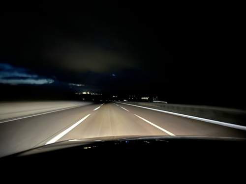

- Bild 1: Stadteinwärts leicht fallende Straße
- Bild 2: Stadtauswärts leicht steigende Straße
An eine bestimmten Stelle ist die Neigung nach unten viel stärker. Sicht war kaum bis sehr grenzwertig möglich.

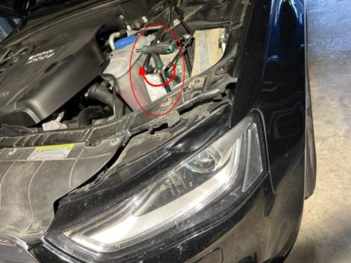

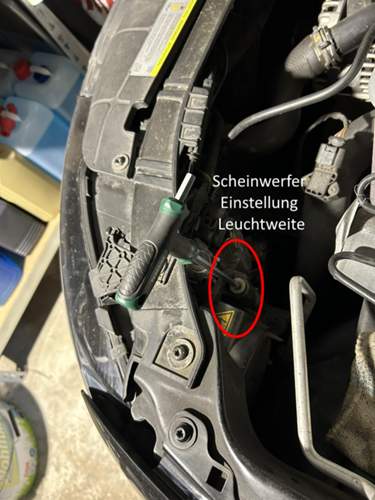

Man hast du dir eine Mühe gemacht. Hut ab. Also ich möchte mal teilen, was ich gemacht habe und euch überlassen wie Ihr das findet. Bitte jetzt keine Kommentare oder Meldungen von Moralaposteln was TÜV Konformität oder Gegenverkehr betrifft. Hier gehts darum, was ich Thema angeschrieben steht ...

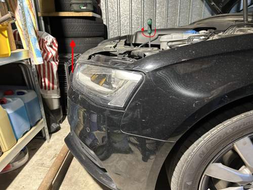

Also ich experimentierte mit diese Einstellschraube hier (Anhang 1). Dabei habe ich festgestellt, das sich die SW anheben und die Leuchtweite sich damit auf der Straße verlängert. Meine subjektiv eingeschätze optimale Einstellung mit deutlich besserer Ausleuchtung fand ich bei 2x 360° Umdrehung der Einstellschraube. Seither bin ich zufrieden mit der Ausleuchtung. Sicher geht da auch noch etwas mehr an SW-Anhebung - einfach mal selbst ausprobieren.

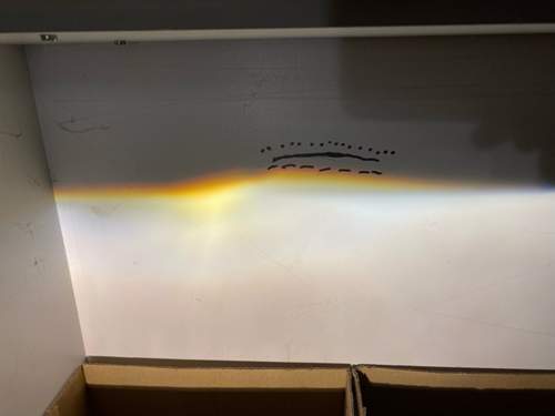

@opaaudi schrieb am 29. August 2024 um 00:01:22 Uhr:
Strich an der Wand machen wo die Linie vom Licht verläuft, dann den Kofferraum beschweren und gucken ob der Lichtkegel gleich bleibt....
Here you Go
Test bei laufendem Motor.
Abstand zur Wand ca. 120 cm
Ca. 20 Sek gewartet, dann markiert
- Durchgezogene Linie (Mitte): Auto ohne Beladung/Insassen
- Gepunktete Linie (oben) Kofferraum mit ca. 70 kg belastet
- Gestrichelte Linie (unten): Fahrersitz belastet

Hier mal ein Bild von meinen mit 3 Umdrehungen nach oben nachjustierten SW. Das is völlig ok finde ich.
