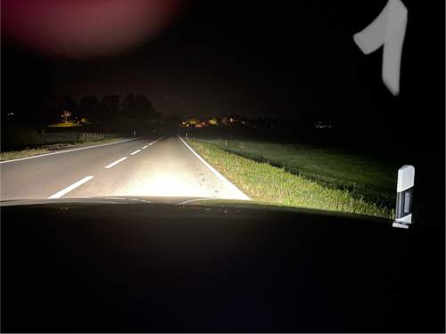

So, heute in der Werkstatt gewesen!
Im folgenden ist mein Bericht. Vielleicht ist jemanden in der Zukunft damit geholfen:
- Auto auf die Bühne. LWR-Sensor (Bild) schaut ok aus. Ist zugänglich und nicht beschädigt. Position übrigens Hinterrad Links. Ist auch mit montieren Reifen sicht- und überprüfbar
- Fehlerspeicher gelesen: keine Fehler angezeigt.
- Scheinwerfer-Einstellung überprüft. Einstellung am unteren Ende des Bereiches. Korrigiert und aus ca. Mitte des Bereiches eingestellt.
- 11.- € und a bissy was für die Kaffeekasse.
Gerade Probe (Nacht)fahrt absolviert:
Leuchtweite etwas besser
Unterschiedlich je nach Neigung der Straße
- Bild 1: Stadteinwärts leicht fallende Straße
- Bild 2: Stadtauswärts leicht steigende Straße
An eine bestimmten Stelle ist die Neigung nach unten viel stärker. Sicht war kaum bis sehr grenzwertig möglich.

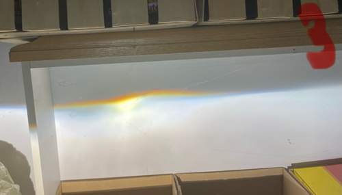

- Bild 3: In der Garage ohne Fahrer.
Dann mit Fahrer. Roter Bereich/Strich sinkt um ca 2 cm.
Auto am Hinterachse schaukeln: Leuchtbereich bewegt sich mit
Verdacht: Sensor reguliert nicht??!!
Ich weiß nicht, ob ein Austausch des LWR-Sensors was bringt.
Meinungen?

Strich an der Wand machen wo die Linie vom Licht verläuft, dann den Kofferraum beschweren und gucken ob der Lichtkegel gleich bleibt....
