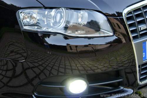

Guten Morgen,
Mir ist vor ein paar Wochen ein Reh rein gelaufen. Der Schaden war halb so wild... Aber die Stoßstange war gebrochen und musste erneuert werden. Habe mich dann gleich für eine S-line entschieden.
Hab das Auto von einem Bekannten richten lassen. Und nun sind die Spaltmaße unter den Scheinwerfern extrem groß.
Er meinte es geht nicht anders....
Stimmt das? gibt es an der Stelle einstell möglichkeiten? Ist die neue Stoßstange von Werk aus irgendwie komisch geformt/verformt?
Hatte das schonmal jemand von euch?
P.S. Die Seite die ich Fotografiert habe war absolut ohne beschädigung, also kann dort unter der Stoßstange nix verformt sein.
Danke Euch schon mal :-)
Gruß Christian

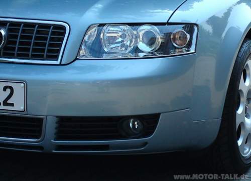

so wie ich das auf dem Foto erkennne, stimmen die Maße ganz und garnicht. Unten müsste der Scheini mit der Stoßfängerkante abschliessen.
Oben steht er zu weit etwas zu weit rein. Stimmen denn die Stoßfänger Spaltmaße an allen Seiten?
mfg chriss

Scheinwerfer lösen ( sind 4 Schrauben) die oberen schrauben rausdrehen, die beiden unteren nur lösen. normalerweise sollte sich dann der Scheinwerfer anpassen lassen. mach aber einen Lichttest danach! passen denn die stoßfänger spaltmaße? sonst mach doch nochmal ein foto von der Front.
die Spaltmaße des TE könnten def. nicht mit justieren der Scheinwerfer behoben werden! Da muss man die Stoßi & die Scheinwerfer neu ausrichten, dann auch dem Bild erkennt man, dass der Scheinwerfer an den Ecken ordentlich sitzt und nur im mittleren Bereich weiter vorsteht. Ergo muss die Stoßi weiter runter und die Scheinwerfer müssen mehr "gekippt" werden.
Im Prinzip hast du schon recht, man sieht aber auch das der Scheinwerfer oben weiter rein steht als unten. deutlich am spaltmaß zum Kotflügel hin zu sehen. aber ein komplettes Foto von der Front, auf dem man sieht wie der Stoßfänger ausgerichtet ist, wäre schon gut!

ich habe das beim B7 zwar noch nicht gemacht, aber ich sehe Einiges auf den ersten Blick:
  • chrissA4: es handelt sich beim TE um einen B7, Du hast einen B6. Beim B7 muss man zum Ausbau des Scheinwerfers die Stoßstange abbauen.
  • Der Scheinwerfer steht, da hat Vari Recht, unten zu weit vor und oben zu weit innen. Erkennt man auch an der Außenkante des Scheinwerfers, die am Kotflügel entlang oben weiter nach hinten steht, als unten.
  • Die B7-Stoßstange, egal ob S-Line oder Standard, ist in der Höhe justierbar, nicht aber in der "Länge".
Folgender Ratschlag an den TE: Schraub die Stoßstange nochmal los und zieh sie so weit vor, dass man den Scheinwerfer verändern kann. Löse den Scheinwerfer und richte ihn so aus, dass er an der Kotflügelkante genau parallel ist. Setz die Stoßstange mal lose an und prüfe, ob die Unterkante des Scheinwerfers in einer Linie mit der Stoßstange sitzt, sonst musst Du den Scheinwerfer noch etwas ausrichten. Der Scheinwerfer braucht nicht oben und unten is Anschlag nach hinten geschoben werden. Deswegen hat er Langlöcher, damit er schön bündig mit der Karosserie/Stoßstange ausgerichtet werden kann. Wenn das so passt, schraub den Scheinwerfer fest und dann die Stoßstange. Ist die Unterkante des Scheinwerfers parallel zur Stoßstange, aber die Stoßstange etwas zu niedrig, so dass ein Spalt zwischen Stoßstange und Scheinwerfer entsteht, kannst Du die Höhe der Stoßstange noch etwas nachjustieren. Dafür gibt es Einstellschrauben links und rechts vom Kühlergrill. Vor und zurück lässt sich die Stoßstange nicht justieren, weil der Kotflügelanschluss und der Anschluss am Schlossträger starr vorgegeben sind.
Hast Du beim Kauf der S-Line-Front auch alle Anbauteile mitbestellt? Auch das Schaumstück, dass vor dem Stahlträger sitzt?
Mit steht das demnächst auch noch ins Haus. Danach habe ich dann Praxiswissen und brauche nicht aus grauer Theorie ableiten. Vari hatte seine Stoßstange schon häufiger runter und der kann bestätigen oder korrigieren, was ich oben von mir gegeben habe.

Dennoch steht der Scheinwerfer unten zu weit vor und oben zu weit drin, ist also zu sehr gekippt. Deswegen passts auch nicht.
