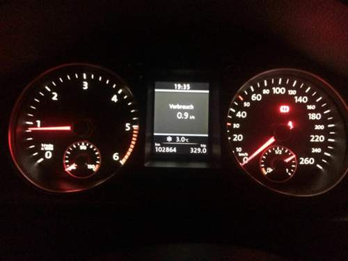

Hallo, hatte heute bastelstunde und habe mir ein neues Gateway mit Index q eingebaut und ein Premium Mfa 3AA920880A, mein Problem ist das ich im Mfa kein naiv und Radio angezeigt bekomme, der Kilometerstand wurde komischerweise komplett übernommen vom Fahrzeug, habe mit vcds auch eigentlich alles so weit codiert, aber es will irgendwie nicht, und die tankanzeige zeigt nur halb voll an.
Wer kennt sich damit aus?
Ist ein Passat Bj 2006 highline 4 Motion

Es liegt nicht an der Illegalen rns fw sondern an dem vcds clone.

Muss ich dich leider enttäuschen, hat gerade perfekt geklappt mit meinem vcds, aber wie gesagt, musste ein doengrade am Radio machen, neu Codeiert und läuft ???

So, mal zum eröffneten Thema, also die 2 Adern im Adapter Kabel fehlen, also kann die tankanzeige nicht funktionieren, müssen 2 dazu gepinnt werden. Also heißt es erstmal warten bis die passenden kabelschuhe da sind. Das 2te Problem mit dem Radio hängt an der legalen josi Firmware, also wieder die alte für das b Gerät drauf damit ich auf bap umstellen kann
Mein reden. Aber alle 2 können nicht fehlen, eins muss da sein, sonst wär die Anzeige nicht auf 1/2 hoch. Diese Adapter fürs KI sind nun mal meist nicht für den 4M gedacht. Evtl gibts da auch spezielle Kabel.
2 Kabel für die tankanzeige sind vorhanden, für den normalen Geber, deshalb wird auch halb angezeigt, und bei Allrad müssen noch 2 Kabel dazu. Will aber nicht zum testen einfach mal 2 Kabel dran klemmen, habe mir so Stecker bestellt, wenn die da sind teste ich es. Werde nun mal ein paar Tage so fahren müssen
So wie ich das gelesen habe, gibt es immer 2 Kabel für die tankanzeige, voll und leer. Außer beim 4 Motion da sind es 2 mehr

Google mal nach der pinbelegung, da siehst du es. Bei dem Adapter Kabel sind die frei.
Achja stimmt. Pin 16 alt und 23 alt müssten quasi auf Pin 3 neu und 4 neu gehen.

Hier mal ein Foto, geht jetzt alles, und keine Fehler
