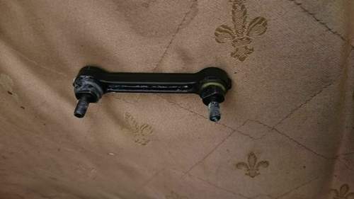

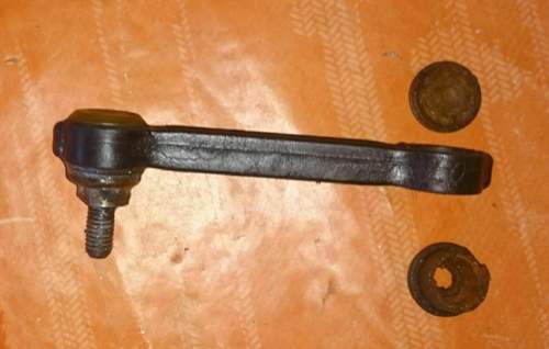

Ja danke, haett ich eigentlich auch schon gemacht. Werd mir mal die Gelenke meiner Höhensensoren zur Brust nehmen. Die hatte ich vor ein paar Jahren schon mal zerlegt und mit Marinefett vollgestopft, aber das könnte es evtl. sein...
vorne links ist das Plastik des Gelenkhebels gebrochen in dem die Stahlkugel im Fett liegt.
Hat Jemand so etwas rumliegen? Oder verkauft eine funktionierende Einheit mit dem Geber ?

Heute wechselte ich den Niveaugeber vo-li, da das Plastik in dem die Kugel der Gelenkstange steckt aufgebrochen war (rostig+fettlos).
Aber nach der ersten Probefahrt beim Bremsen blinkt wieder die "böse gelbe"... Muß jetzt eine Grundeinstellung erfolgen ? Denn die "alte" Fehermeldung ist wieder da:

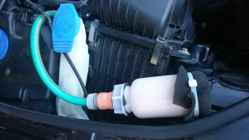

endlich Erfolg 🙂😛
nach schier endlosen Versuchen....
Vermutlich war doch noch irgendwo Feuchtigkeit im System, das ich mit viel Geduld und Vakumierungen trocken bekam (das war ja auch die Meinung von Bernd "Gold-Richtig"😉.
Durch das ständige Ablassen und Auffüllen des Systems kollabieren jedoch die Trockenperlen im Kompressor sehr schnell.
Daher brachte den Durchbruch letztendlich erst mein Eigenbau (siehe Bild)😁
Ein PP-Behälter mit Trockenperlen, natürlich mit Filter im Gehäuse (ca.die 3-fache Menge an Trocknerperlen als die des Kompressors).
Hab den Saugschlauch vom Luftfilterkasten abgesteckt und in einen 1/2-Zoll-Schlauch adaptiert, dann mit Gardena-Schnellverschlüssen den Behälter vorgeschaltet.
Die im Vorfeld bereits getrocknete Luft im Ansaug half natürlich schon sehr, so dass die Perlen am Kompressor gar nicht mehr feucht wurden.
Als ich das System mittels VCDS gefühlte 10 Mal ent.-und belüftet hatte, tauschte ich die "inzwischen feuchten" Perlen in meinem Behälter 2 Mal durch neue aus.
Danach war die Fehlermeldung weg.
Neugierhalber sah ich mir dann die Perlen im Kompressor nochmals an und sie waren danach staubtrocken.
Den Behälter lasse ich nun erst Mal angeschlossen und werde von Zeit zu Zeit die Perlen prüfen.

servus Sentinel,
danke, es ist ja keine kosmetische Lösung so einen PP-Behälter in den Motorraum zu legen.
Es sollte ja eigentlich nur ein proffessorium sein um im Vorfeld schon mal trockene Luft in die Ansaugleitung zu bekommen und es funktionierte!
Der Hammer war, dass der Luftkompressor den ich mir in der Bucht holte als "neu" angeboten wurde, aber neu war nur der Motor des Teils.
in dem Trocknerset war alles rostig, die Gummis verschlissen und im Gehäuse des Druckventils fehlte eine Feder.
Deshalb wurde die Luft nicht über die Trockenkammer und die Ansaugleitung abgebalsen (wie es sein sollte) sondern entwich direkt am Kompr.-Gehäuse, auch jedes Mal wenn man nur die Beifahrertüre öffnete.
Ein solches Set hatte ich ja noch und seither läuft alles prima :-)
