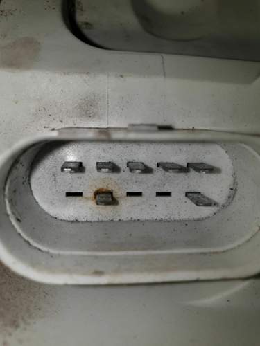

mich hat es nun auch erwischt, bei einer Limo mit LED Bremslicht aus 2006.
@lippe1audi:
Nächstes Jahr sind neue Rücklichter fällig, weil das Gehäuse gerissen ist. Hast du auch an solchen Lampen Interesse, wegen der LEDs?
Als Rücklicht gibt es 3 Lampen. Die mittlere und die innere leuchten (meistens) nicht. Ebenso der Blinker und die Nebelschlussleuchte.
Da die äußere Lampe immer leuchtet und beim Testen mit obdeleven alle! Lampen leuchteten, hatte ich den schlechten Kontakt als Fehler ausgeschlossen.
Was soll es aber sonst sein?
Da ich keinen anderen Fehler gefunden habe, habe ich nun die Lampe ausgebaut.
Der Masse Pin hat das Gehäuse abgeschmolzen und dunkelbraun eingefärbt.
Ich nehme an, dass am Masse Pin ein hoher Übergangswiderstand vorhanden ist, verursacht durch Korrosion. Der Pin im Stecker hatte auch eine etwas andere Farbe als die restlichen Pins.
Den Masse Pin im Stecker habe ich mit einer spitzen Pinzette und einem dünnen Streifen 150er Schleifpapier versucht zu schleifen. Ich hoffe das es mir gelungen ist.
Die Kontakte am Lampenträger habe ich mit einem kleinen Fräser aus meinem Dremel Sortiment bearbeitet.
Anbei mal 1 Foto damit ihr seht wie korrodiert die Kontakte sind.
Ich melde mich, ob die Reparatur erfolgreich war.

So wie du die Defekt-Erscheinungen schilderst, wäre das schon mehr als ungewöhnlich. Schließlich sind die 3 Lampen des Rücklichts parallel geschaltet. Dass davon eine leuchten, die anderen beiden aber nicht leuchten sollen, kann zumindest ich nicht mit dem offenkundigen Defekt des korridierten und teilweise verkokelten Masse-Pins erklären. Deshalb bin ich schwer gespannt auf deine Antwort, ob denn nun das Freikratzen am Massepin was gebracht haben wird. Bitte vermelde mal den Ausgang.

Ich war auch der Meinung, dass entweder alle, oder keine ausfällt.
Aber....
Seit der "Reinigung" mit dem Dremel Fräser ist der Fehler nicht mehr aufgetaucht.
Auch für mich völlig unerklärlich.

Schön, dass du dich rückgemeldet hast!🙂 Nicht so erbaulich, dass dieses von dir beschriebene Phänomen des Nichtleuchtens zweier von drei parallel betriebenen Lampen wohl nicht weiter geklärt werden wird. Schade, man wird es wohl unter "Wunder der Technik" abbuchen müssen.
Glückwunsch jedenfalls zum Erfolg und letztlich geht es ja genau darum. In Fällen von Kontaktproblemen an genau dieser Steckverbindung hilft dauerhaft wirklich nur sehr Handgreifliches, also möglichst mit Dremmel oder Ähnlich und schmalem Schleifstein vorne dran die Kontakte wieder blank schleifen.
