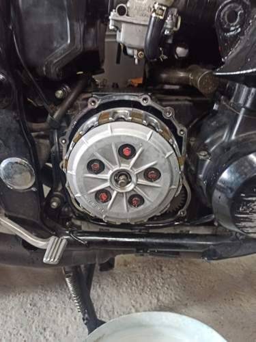

Hallo @-all, fahre eine Kawasaki GPX 600R.
Mein Kupplungszug ist total lasch? Kupplungshebel geht nicht mehr an Ausgangsposition?
Kann es sein das mir eine Feder abhanden gekommen ist?
Bitte um Hilfe Grüße Mirko

Da fehlt was. Die klaue, die in den Dorn eingreift.
Wie soll das ausschauen?
Muss mal schauen, ob ich davon eine Zeichnung finde
Ja das wäre super

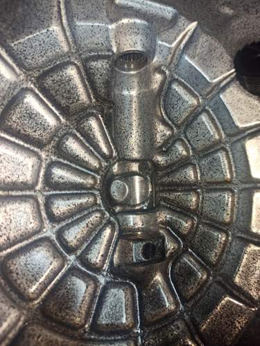

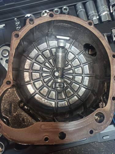

Kann gerade keins finden. Magst du noch eins von der Innenseite des Deckels machen?
Kupplungsdeckel GPX 600R
Img-20220902
Img-20220902
Also ich denke nicht das da was gebrochen ist oder?
Jap, ist alles da.

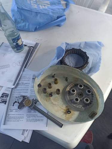

Wenn ich die Deckeldichtung neu mache brauch ich da noch Dichtmittel oder so was in der Art. Im Handbuch steht was von Silikon Dichtstoff?
Als Dichtmasse müsste blaues Hylomar funktionieren.
Wenn beide Dichtflächen richtig sauber sind dann reicht die Dichtung normalerweise. Ich hab da noch nie zusätzlich
irgendeine Dichtmasse draufgetan. Bei meiner 440er ist die Kupplungstechnik sehr ähnlich deiner GPX-Kupplung.
Okay dann mach ich's mal so. Danke!!!
Jap, bei mir war auch immer alles dicht danach. Wenn aber benutze werden muss, dann nur ganz wenig. Aber macht bei einer Dichtung im normalen auch kein Sinn.
