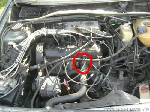

Wie kann ich denn denn messen, und wo sitzt der?

Der sitzt am Wasserstutzen beim Zündverteiler siehe Bild. Sind 2 Temperatursensoren (NTC), kannste beide prüfen, Werte sind die Gleichen. Gebe dir aber nochmal ein paar Werte:
20°C 2100-2900 Ohm
30°C 1500-1950 Ohm
40°C 1000-1400 Ohm
50°C 725-925 Ohm
60°C 525-670 Ohm
70°C 380-480 Ohm
80°C 275-375 Ohm
Stecker abziehen und per Ohmmeter zwischen den Kontakten messen.
Einbauort

An dem blauen Fühler sagt er mir 520 Ohm, das wären ja dann ca. 60°C. Ist ja in Ordnung.
An dem roten Fühler jedoch zeigt er mir nichts an, also nur 1 für unendlich hoher Widerstand!
Das bedeutet der Fühler wäre wohl defekt!
Was steuern die beiden Fühler eigentlich genau?

Ich muß gestehen, das ich die Farben der Sensoren nicht kenne, es wird aber ein Temperaturfühler für das Motorsteuergerät sein und einer für die Temperaturanzeige im Kombiinstrument, je nach Ausstattung kann da sogar noch einer sein. Verstausche doch mal die Stecker und guck ob deine Temperaturanzeige dann den richtigen Wert anzeigt. Ist dies der Fall ist der Sensor defekt.
