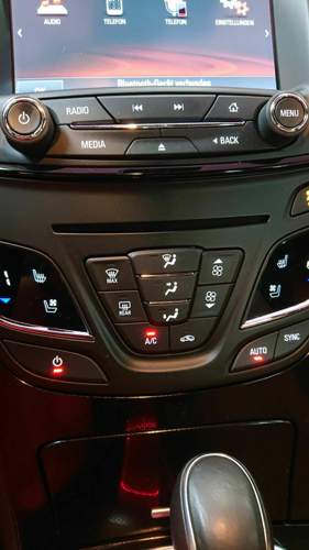

bin seit gestern Insignia Besitzer (vorher Astra J) und hab nun ein Problem mit dem Navi.
Es funktioniert nicht. Entweder bin ich zu blöd oder irgendetwas passt da gar nicht.
In der Suche hab ich dazu nicht´s gefunden und im Insignia selber gibt es auch Ungereimtheiten:
Es gibt in der Mittelkonsole unter der Armlehne keinen SD Karten Slot ( nur USB Anschluß und Klinkensteckerbuchse)und auch kein CD Einschub oberhalb des Klimabedienteils.
Im Tachodisplay kann ich das "Navi" aufrufen, mehr passiert aber nicht,außer das im Tacho dann ein Pfeil angezeigt wird.
Im Infotainment Display wird ebenfalls kein Button für Navi und für Verkehr angezeigt, die anderen werden angezeigt.
Wer kann mir nun sagen was da für ein Gerät eingebaut ist ? Ein R700 Touch (hat doch aber auch Navi ??)??
Ein R300 / R400 scheint es auch nicht zu sein (wegen der fehlenden Tasten unter den Display)
Laut Beschreibung des Händlers ist ein:
Navi 900 IntelliLink mit 8" Touchscreen Lenkradfernbedienung, Bluetooth Konnektivität: Übertragung ausgewählter Smartphone-Inhalte, Verbindung von mobilen Endgeräten, Audiostreaming, Freisprecheinrichtung mittels Bluetooth-Schnittstelle Navigation: Kartendarstellung in 2D und 3D, Straßenkarte für über 30 euro. Länder, GPS-Modul, dyn. Routenführung über Karten- und/oder Pfeildarstellung und Ansage, Sprachsteuerung, Kartenanzeige von TMC Meldungen, dig. Reiseführer 7 Lautsprecher, 4x20 W, 2xUSB, AUX-in, Doppel-tuner,Videoübertragung "
eingebaut.
Vielleicht kann mir jemand von euch einen heissen Tipp geben bevor ich den Verkäufer den Kopf abreisse,nur weil ich irgendetwas übersehen habe.

Wie erkennt man denn ob das ein IL 900 ist?
Bei mir ist aber anscheinend ein IL 700 Verbaut . Da kein Navi mit an Bord. Oder es ist eine SW für Ungarn ( Steht so in der Umschlüsselung der Fahrgestellnummer das der für Ungarn gebaut wurde) .
@opelflorian schrieb am 16. Januar 2020 um 08:39:29 Uhr:
Beim IL900 hast du entweder nen CD Schlitz unter den Bedienknöpfen vom Radio oder unter der Mittelarmlehne nen Einschub für eine SD Karte. Wenn beides nicht da ist dann hast du das R700.
Dann fehlt auch auf den Touchscreen der "Navi" Button, dort sind dann nur: Audio, Telefon,Projektion,Einstellungen und SMS zur Auswahl.
In den Einstellungen solltest du dann "Apple Car Play" und "Android Auto finden. Wenn Android Auto fehlt kann dir das der FOH per Update aufspielen,kostet natürlich ein paar Euro aber lohnt sich.
Ich habe auch ein R700 bei dem ich das gemacht habe und bereue es nicht. Mein Insignia ist einer der letzten mit EZ 03/2017 und war wohl auch für Österreich/Schweiz/Ungarn usw gedacht.
Schau auch mal auf den ersten Post hier von mir (1.Seite) dort sind Bilder und weitere Info´s.
Da ist ein CDSchlitz und in unter der Mittelkonsole sind 2 USB Steckplätze Da ist ein CDSchlitz und in unter der Mittelkonsole sind 2 USB Steckplätze. Ich habe gerade die Vermutung das der Verkäufer die SD Karte nicht mitgegeben hat, bzw der Verkäufer unterschlagen hat.
@opelflorian schrieb am 16. Januar 2020 um 09:39:57 Uhr:
So sieht das aus. Ohne CD bzw SD Karte keine Navigation......
