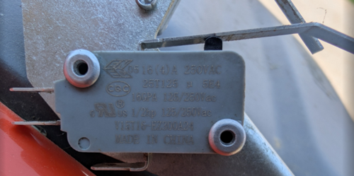

Ich habe herausgefunden, woran es bei unserem Mäher liegt: Es sind definitiv die zwei Schalter unterm Sitz: diese waren etwas verschmutzt. Ich habe sie mit Druckluft "gereinigt". Dann Motor an, Mähwerk runter, sofort Dauerton. Dann Schalter mit Kontaktspray behandelt. Motor wieder an, Mähwerk runter und konnte dann ohne Problem wieder mähen. Werde mir jetzt ein paar solcher Schlater auf Lager legen...
Wichtig beim Montieren: Die Nieten dürfen nicht zu fest gezogen werden, sonst quetscht man den Schalter.
Ersatzteilnummer: 574 31 61-01 SWITCH
Ich versuche jetzt mal diesen Schalter hier: V15T16-EZ300A24 HONEYWELL, Mikroschalter, Standard, Stiftstößel, SPDT, Steckanschluss, 16 A | Farnell Deutschland
Wenn kein Husqvarna drauf steht, ist er gleich 15€ billiger 😅
Sebastian
