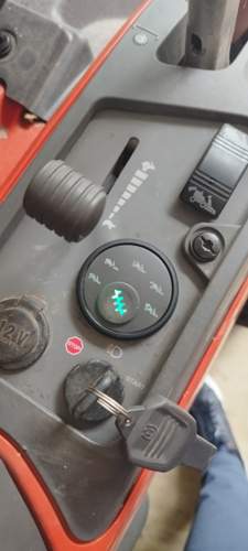

Guten Abend,
wir nutzen den Rider 320ts AWD für unseren Sportplatz - circa 7000m² und haben auch das Problem mit der Schnecke. Erst hatte ich den Kontakt zum Füllstand des Aufsammlers im Verdacht (dieser war komplett verdreckt). Nach kurzer Zeit wieder dauerhaftes piepen und immer nur ein Neustart des Motors hat geholfen, um überhaupt weiter mulchen zu können. Als nächstes habe ich auch den Impulsgeber kontrolliert. 1mm Abstand alles i.O.. Dann habe ich die Schnecke komplett ausgebaut. Lager dreht gut auch hier alles i.O.
Plötzlich leuchten alle Symbole am Schalter nur noch ROT. Der Aufsammler lässt sich weder kippen noch die Schnecke EIN-/Ausschalten. Auch ist mir aufgefallen, dass der Schalter immer sehr schnell extrem warm wird.
Fachhändler hat schon alles mögliche versucht. Relais getauscht, hat aber auch nichts gebracht.
Ich habe jetzt einen neuen Schalter für 250€ im Internet bestellt und hoffe, dass damit das Problem gelöst wird. Falls es des Rätsels Lösung ist werde ich den alten Schalter mal öffnen. Könnte mir vorstellen, dass dort ein Kondensator defekt ist.

So heute kam der neue Schalter an :)
Eingebaut und was soll ich sagen, funktioniert alles einwandfrei! Die Schnecke dreht und dreht und dreht, kein piepen kein plötzliches blockieren alles top!
War zwar kein kostengünstiges Unterfangen, circa 260€, aber dafür hoffe ich jetz,t dass die Probleme dauerhaft behoben sind. Ich habe den Schalter im Internet bestellt.
Falls ich den Link hier veröffentlichen darf mache ich das gerne, sonst schreibt mir einen Nachricht.
Ich hoffe, dass sich damit das Problem bei euch auch beheben lässt.
Husqvarna Artikelnummer: 582683904

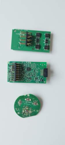

So habe jetzt mal den Schalter auseinander genommen.
Wenn beim rausziehen der Platinen nichts kaputt geht, dann hat man schon relativ viel Glück. Man muss beide parallel rausziehen sonst beschädigt man R56 und R53.
Ich konnte jetzt mit bloßen Auge keinen defekt feststellen. Von daher schwierig zu reparieren in meinen Augen.
