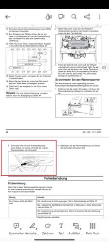

Wichtig ist auch, es gibt einen Schmiernippel für den Riemenspanner, der regelmäßig gefettet werden muss. Passiert das nicht, bewegt/spannt sich die Spannfeder beim Herunterlassen des Mähdecks nicht mehr und es startet nicht.
Das Lenkrad dazu ganz nach links einschlagen, dann siehst du hinten den Schmiernippel, der gefettet werden muss. Auf der gegenüber liegenden Seite liegt die Spannfeder. Wenn sie schwergängig ist nach dem fetten ein paar mal mit dem Fuß gegen drücken, damit sich das Lager fettet und löst.
