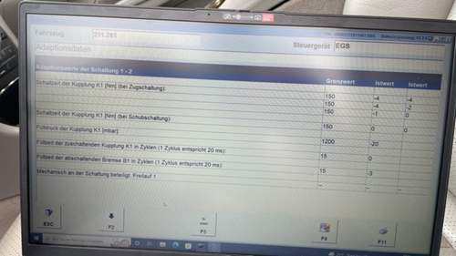

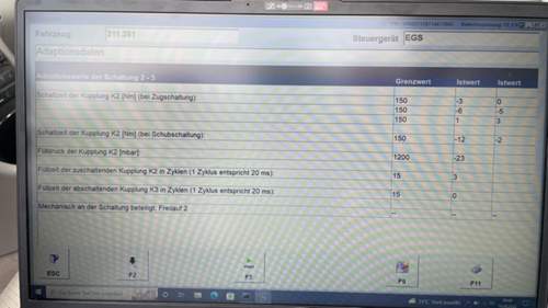

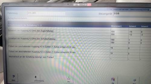

@phoenix217
ich glaube, Du wolltest meine Adaptionsdaten noch haben. Ich hänge mal Bilder an.
+2
jetzt den Rest. Mal sehen, was Du denen entnehmen kannst. Danke schonmal vorab.
Wenn die nicht erst vor einer Woche zurückgesetzt wurden und du schon mehr wie 2000KM gefahren bist kann man sagen, dass dein Getriebe quasi neuwertig ist. 😉
@phoenix217
ich hatte Adaptionsdaten zurückgesetzt. Das mag ca. 4 Monate her sein. Ich weiss nur nicht ob das diese Daten waren.
2000 Km bin ich sicher schon gefahren.
Ich habe noch immer das Problem mit der Gedenksekunde von 2 auf 3.

Da bei Automatik-Modellen, der Motor mit dem AG quasi fest verheiratet ist, kann ein nicht optimal laufender Motor zu Abnormitäten im AG-Schaltverhalten führen. Du solltest aber auch wirklich sichergehen, dass die AG- als auch die Motoradaption abgeschlossen sind. Wann warst du zuletzt auf der AB zum "Durchblasen"?
Dass du einen original MB AG-Ölfilter drin hast, setzte ich jetzt erstmal voraus. Wenn nicht, dann empfehle ich dringend, den Filter von MB einzubauen (Ölwechsel im AG ist dabei unbedingt notwendig inklusive sorgfältiger Reinigung der Ölwanne und Erneuern von Wannenschrauben, Einlegen von zusätzlichen Magneten, etc..)

Du hast hoffentlich die Zulauf- bzw. Ablaufkanäle von allen Ventilen (auch Gehäuseseitig) sowie die kleinen Siebe auf Sauberkeit geprüft und gereinigt.
Bei Tausch eines oder mehreren Schaltventile ist eine ordentliche Durchführung und Abschluss der AG-Adaption zwingend erforderlich, damit alle Schaltvorgänge wieder normal sind. Bei 7G ist die Adaption umfangreicher als bei 5G. Soweit ich weiß, geht die Adaption nur mit SD.
