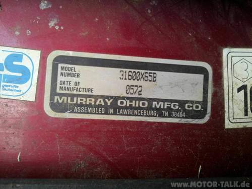

Hallo erstmal. Habe gott sei dank diesen alten Thread ausgegraben.
Mein Problem ist, dass ich gemäht habe, doch dann hab ich in nen großen Stein angemäht und er ist sofort abgestorben. Hab nachgeschaut, Keilriemen abgerissen. Ich denk mir, super Keilriemen wechseln und gut ist. Leider ist es nicht so. Hatte Keilriemen gewechselt, kein Erfolg. Er sprang nicht mehr an. Vergaser zerlegt und gereinigt. Dann ist er angesprungen. Was aber komisch ist, dass man das Messer anders einschalten muss.
D.h., normal ist wenn man den Trekker startet, dass der Hebel fürs Messer beim Lenkrad unten ist und das Messer läuft nicht mit. Jetzt ist es aber so, dass wenn der Hebel unten ist, sich das Messer schon mitdreht. Wenn man den Hebel nach oben bewegt schaltet sich das Mähwerk aus. In oberer Position kann ich aber nicht starten wegen eines Sicherheitsschalters. Darum quält er sich denk ich so beim Starten. Habe ich den Keilriemen falsch aufgesetzt? Jedensfalls konnte ich den Trekker trotzdem starten und mähte ca. eine Viertel Stunde damit. Dann ist er wieder abgestorben und seitdem macht er keinen Mucks mehr. Er dreht sich nur ganz schwer, was aber logisch ist, weil er das Messer auch mitdrehen muss.
Hab schon gelesen, dass der Passkeil irgendwie verschoben oder kaputt gehen kann. Wie kann ich das kontrollieren? Und gibt es eine Zeichnung, wie der Keilriemen aufgesetzt wird? Meine Schwiegereltern hatten das Teil vor einem halbem Jahr gekauft. War keine Anleitung oder sonst was dabei.
Hier die Daten des Trekkers:
11HP/30
31600X65B
Hoffe auf baldige Antwort, meine Schwiegermama braucht ihn schon ;).
Schöne Grüße aus Österreich

das hört sich so an, als ob Du den Keilriemen an der Spannrolle auf der falschen Seite aufgelegt hast.
Schau Dir die Führung nochmals an: In Startstellung, d.h. Hebel unten darf der Riemen nicht gespannt sein.
Wenn Du den Hebel in die "mähen"-Stellung bewegst, wird der Riemen gespannt.
Einfach mal anschauen, ggf. den Hebel von einem Helfer bewegen lassen, dann siehst Du was ich meine.
Grüße,
Frank
