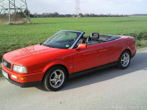

Schaust du hier....
Foto142
Original geschrieben von Mike6362
Schaust du hier....
Kurze Frage nebenbei. Welche Felgen sind das?
Snd die alten Ronal Felgen...
