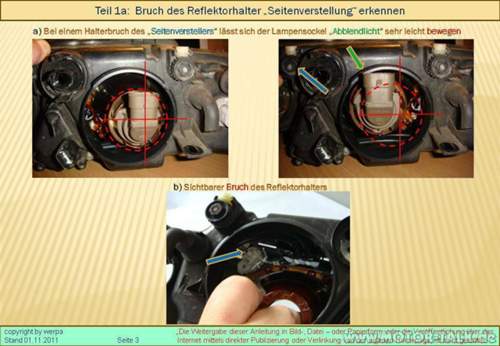

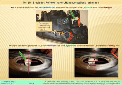

Hallo DunkelSchwarz
Wie man gebrochene FL Reflektorenhalter von außen erkennen kann, ist auf den folgenden Bildern zu sehen.
Die geeignete Reparaturmethode ohne Öffnung des FL Scheinwerfers findest du dann hier
Falls general überholte FL Scheinwerfer (weiße Blinkerecken) mit neuen Frontgläsern und verbesserten Reflektorenhalter, ggf. mit neuen Bi Xenon Linsen von Interesse sein sollten, melde dich einfach per PN
wer_pa
E39-fl-scheinwerferreparatur-ohne-oeffnung-01-11-2011-kompriemiert
E39-fl-scheinwerferreparatur-ohne-oeffnung-01-11-2011-kompriemiert2
