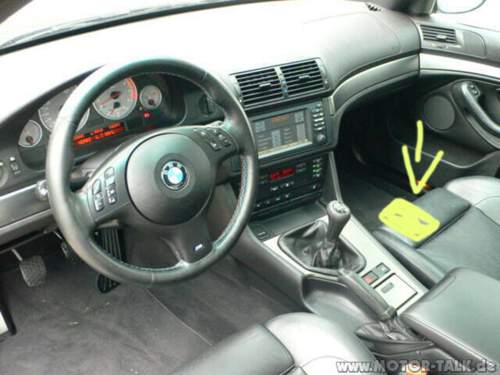

Unterm Fussraum is doch dann nur noch Blech
Glaubt man, da ist aber genug Platz, um ein paar Kilo Koks zu verstecken 😁
Habe mal ein Bild angehägt.
Dazu musst du den Sitz ausbauen, die innere Einstiegsleiste und den unteren Teil der B-Säule.
Klappst du dann den Teppich hoch, wirst du einen Schaumstoffwürfel sehen, unter diesem befindet sich der Kasten.
Einfach mal die Hand reinstecken und gucken, ob es dort nass ist.
Bzgl. des Lecks;
der E39 ist ja bekannt dafür, dass die Türisolierungen undicht werden.
Öffne die Tür und füll mal mit einer Gießkanne, oder dem Gartenschlauch, Wasser zwischen Scheibe und Dichtung, so wie unten auf dem Bild.
Das Wasser darf nur aus den beiden Öffungen untem am Türfalz rauslaufen.
Gruß Thomas
