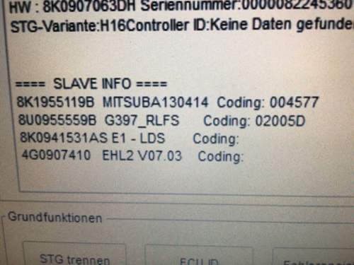

Gib es eine Reaktion nach betätigen der Taste am Home link , mit eingeschalteter Zündung / LED ob diese kurz an geht Ober nicht !
Siehst du Slav Geräte ? Welche Version hast du V7 .......
.jpg
Yep, und der LED unter diese Tasten auch... Ich verstehe es auch nicht. :-(
Zuerst mal danke für alle Hilfe...
Sehe unten die Info vom Steuergerät
Subsystem 4 - Part No SW: 4G0 907 410 HW: 4H0 907 410
Component: EHL2 V07.03 H30 0030
Serial number: 0000002274537R15FL01
Ja, der LED geht an wenn ich eine Taste betätige. Ich krieg aber keine einzige Taste programmiert und im MMI wird noch immer nichts sichtbar
Ich vermute , im hidden Menü nicht richtig codiert ....... stg ist ja okay ....

Also Stg 09 Byte 20 Bit 7
Stg 46 Byte 6 Bit 6 , hast du es so codiert ?
Genau, so habe ich es gemacht... in der Nähe von Luxembourg?? Stimmt, ist nicht so weit. Ich wohne nicht so weit von Brüssel entfernt
