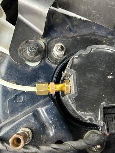

Moin,
habe ein Problem! Habe gerade beim Kumpel bei seinem 211 die Traggelenke oben ausgetauscht. musste die Federbeine lösen und den Luftanschluss. Nun habe ich wieder alles zusammen gebaut und das Problem nun der Wagen pumpt vorne nicht mehr hoch,

Ohne dir jetzt Panik zu machen, aber ich hoffe für dich dass du das Gewinde des Pneumatikanschlusses nicht kaputt gemacht hast (oben am Luftfederbein).
Es handelt sich hierbei um ein Feingewinde aus Kunststoff (muss man sich erstmal durch den Kopf gehen lassen! 😠 ), und da reicht schon geringe Kraft um das Gewinde auszureissen.
Du könntest mal den Wagen starten lassen und mal schauen, ob er oben am Anschluss Luft verliert. Es gibt ja Lecksprays, oder einfach ne Spüli-Wasser-Lösung auf den Anschluss machen und schauen ob es Luftbläschen gibt.
Falls hier auch nur minimalste Luft austritt, pumpt das System nicht richtig, aber dies kann man jedoch provisorisch reparieren, und Provisorien halten bekanntlich am längsten. 😉
Ist wie gesagt nur eine Vermutung, aber bevor du zig (teure) Teile tauscht und es am Ende nur an dieser "Kleinigkeit" liegt wirst du dir in den Arsch beissen nicht nachgesehen zu haben.
Falls hier Luft austreten sollte kann ich dir beschreiben wie du das Problem günstig und sicher Lösen kannst.

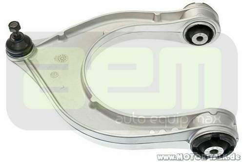

Ich hab diese Woche auch die oberen Querlenker getauscht. Es wurde nach der Anleitung von Bilstein
abgearbeitet.
Eins SD brauchst du dazu nicht. Dein problem hat auch sicher nichts mit dem Gewinde am Federbein zu tun.

Hast du beide elektrischen Verbindungen wieder eingesteckt ?
Eine oben am Federbein und eine unten hinter dem Innenkotflügel ?

Das Gewinde des Luftfederbeins, nicht das Gewinde an der Mutter der Pneumatikleitung!!!
Das Messingteil kann man einzeln kaufen; das Federbein gibts nur in einem Tel!!

Ich meinte das Innengewinde am Luftfederbein. Nicht den Überwurf der Luftleitung.
Hab es gestern erst in der Hand gehabt.

ich verstehe leider immer noch nicht, was das ganze mit obere Traggelenk zutun hat. Ich habe bereits min. 3 - 4 mal gewechselt (meine Kiste hat bald 380.000km) und habe noch nie dafür das Federbein abgenommen. Obere Traggelenk ist doch nur mit 3 Schrauben fest gemacht.
Bei Querlenker oben verhält sich es genau so, man muss den Luft-Ferderbein nicht abnehmen.
