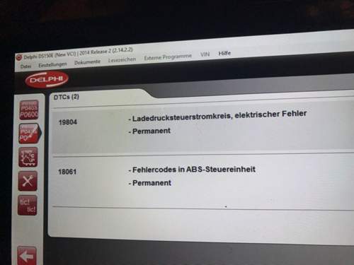

Themenstarteram 8. Februar 2017 um 20:26
ich fahre ein Audi A6 3,0 TDI aus 2005 , ich bin heute auf der Autobahn gefahren und auf einmal zeig geht er aus und zeig Batterie schwach an . und Sprint nicht mehr an habe dann eine Neue Batterie einbaut . er dreht schwach der Anlasser .
wer kann mir bitte helfen ....
dank im voraus

@C4ntz schrieb am 9. Februar 2017 um 11:59:18 Uhr:
Auslesen. Dann weist du mehr. Ich meine richtig auslesen. Wenn nicht anders, schraubst ne Leitung von der rail lose und guckst ob da Kraftstoff kommt beim starten.
Habe ein gutes Diagnose gerät
Es zeigt mir den Fehler, an siehe Bild
Themenstarteram 9. Februar 2017 um 11:59
Was meinst du mit richtig auslesen bei Audi
Ich meine mal weiter rein gehen. Tiefer Vorschen. Tv ladedruck Fehler. Was für ein Fehler? Sensor? Oder kommt kein Strom an usw.
Oder was für ein ABS Fehler. Hängen beide Fehler Villt zusammen an einem Bauteil usw.
@Gerdi2210 schrieb am 9. Februar 2017 um 12:59:59 Uhr:
Er meint, dass andere Diagnosegeräte, wie zB von Audi zeigen mehr Fehlerdetails an.
