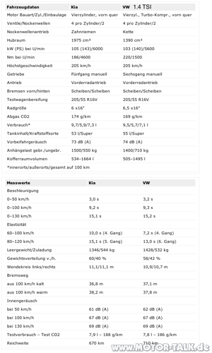

Man sollte sich nicht von den ''Normverbräuchen'' blenden lassen. Kia baut keine schlechten Motoren. Das sollte seit langem bekannt sein.
Auf der anderen Seite darf man den TSI auch nicht überschätzen. In der Stadt und bei Überlandfahrten mag er Verbrauchsvorteile haben. Wer aber auf der BAB mit 130-140km/h fährt, der lernt ganz schnell, dass ein Turbo dann deutlich mehr verbraucht. Vor allem in der Kombination mit dem kleinen Motor. Da ist ein größerer Motor ohne Turbo besser dran. Der 1.6 GDI ist durchaus zeitgemäß.
Es gab damals einen Vergleich in der AB zwischen Kia und einem TSI. Es hat sich gezeigt, dass der ach so schlechte Kia Motor in nahezu allen belangen mithalten konnte oder sogar besser war. Lediglich beim sog. Zwischenspurt war er unterlegen.
Auch der Verbrauch war nahezu identisch.
Kia-vs-tsi
Bei den Motoren und automatikgetrieben hängt Kia schon a bissl hintendrin.unser w-picanto mit 4gangautomat ist Grenzwertig.auch in Sachen Elastizität ist Kia recht mau überhaupt sind es vernuftmotoren aber man will ja auch mal ein bissl Spaß haben.aber die werden schon nachlegen irgendwann
Wieso sollte man bei den Motoren hinterher hinken? Nur weil man keine kleinen Turbomotoren hat? Fiat zeigt doch, dass dies auch nicht immer zu guten Ergebnissen führt.
Klar, ne 4 Stufen Automatik ist heute nur noch gut für Stadt und Überland.
