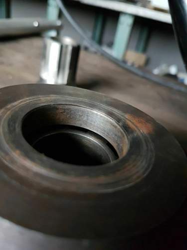

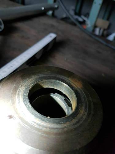

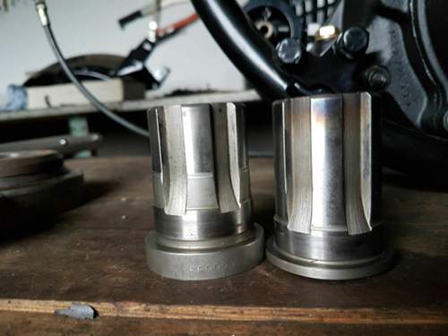

Moin Schrauber ....bin nun ein Stück weiter und habe dennoch offene Fragen bzw.eine Frage was den Anfahrtsdämper betrifft. Ich konnte nun einen Verlängerten Sprocketshaft besorgen(siehe foto) nun passt der neue Sprocketshaft am Limarotor von der Verzahnung und vom geradelauf der Kette wunderbar. Nun stellt sich allerdings (Ich hoffe es ist keins) dar. Wie auf den Bildern zu erkennen ist der Neue Sprocketshaft zwar genauso lang wie der alte er hat aber eine kürzere Verzahnung wo der Anfahrtsdämpfer drauf sitzt. Somit habe ich wenn alles zusammen gebaut ist 0,5 mm mehr luft zwischen Sprocketshaft und Spannscheibe von Anfahrtsdämpfer. Bei dem originalen ist auch Luft allerdings nur 0,2mm. Ist das eventuell sogar egal ? Da ich mit der Bolzenmutter ja die Spannscheibe an dem Dämpfer drücke bis das vorgeschrieben Drehmoment erreicht ist. Ich meine das waren 140NM. Die Bilder zeigen einmal den Abstand mit dem originalen Sprocketshaft und einmal den Abstand mit dem verlängerten.
Hier die Bilder
Ich sage mal, das kann man so anbauen, denn das Sprocket sitzt ja vollständig auf der Verzahnung.
Ein Spacer wäre aber billiger gewesen!
@denne22 schrieb am 29. Dezember 2018 um 16:24:36 Uhr:
Du meinst wohl 0,5 cm (5 mm) und 0,2 cm 2 mm ?
0,5 mm oder 0,2 mm wären sicher egal.😉
Ja stimmt es sind cm
Ja stimmt es sind cm. Ja das stimmt wenn ich allerdings nur einen dickeren Spacer in Verbindung mit dem orinalem Sprocketshaft genommen hätte dann wäre es sehr knapp mit der Verzahnung vom Kurbelwellenzapfen geworden. Also meinst du das größere Abstand egal ist ?

Wieviel Luft da ist, ist eigentlich egal. An den Nocken des Ruckdämpfers sollte gar keine Luft sein, sondern etwas Vorspannung, sonst funktioniert das Ding nicht richtig. Ist Luft da, knallen bei Lastwechsel die Flanken der Nocken aufeinander. Ohne Luft gleiten sie (trotz der von den faulen Amis nicht bearbeiteten Oberfläche, sowas war selbst bei deutschen Nachkriegsmopeds geschliffen!) mit den Flanken aufeinander ohne lästige Klappergeräusche zu erzeugen.
War (ist?) ein Problem der (frühen?) TCs.
Uli
Er meint den Abstand (wie auf Bild 2 un 3 zu erkennen ist).🙂
Wenn das Ding festgezogen ist, dann ist dieser Abstand egal!
Es ist somit auch nichts locker, das klappern könnte.😉
