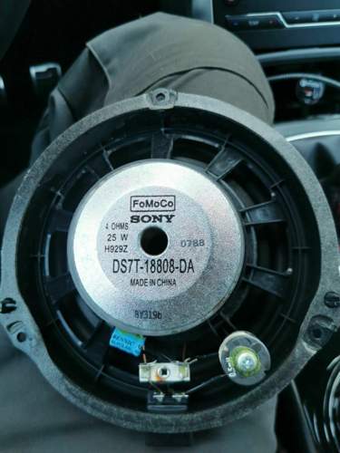

Das sind die originalen vom Premium Sound System.

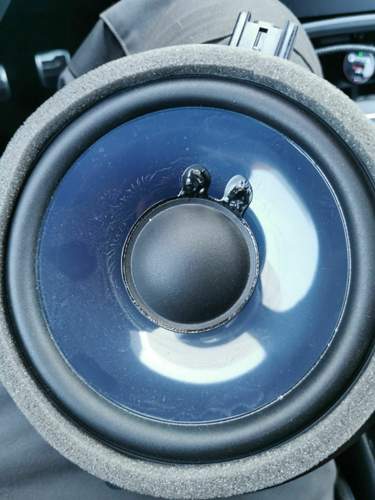

- Match MS 62c-VW.1 Lautsprecher gegen die vorderen LS getauscht (sehen genauso aus, wie oben auf dem Bild)

Also bei mir würden die ls so verbaut das mann es nicht sehen kann, genau an den platz wo die originalen sind allerdings finde ich 2 tausend schon viel, wenn ich fertig bin komme ich bei 1600 raus mit Türen vorne und hinten ink. Dämmung, hinten ne eton mini Endstufe seperat mit einer eton Kiste mit 30 er sub. Aber im enddefekt zählt das Ergebnis und das ist zum premium schon mega wenn nur die vorderen getauscht sind.
Die OriginalLautsprecher haben wie es aussieht einen Tief/Hochpass eingebaut. Wenn man jetzt neue LS einbaut fehlt ja eine weiche oder eben ein solches Element. Liegt den neuen LS eine Weiche bei oder muss man sich selber etwas kaufen?

Bei den eton weiß ich das eine kabel weiche bei ist die wurde auch bei mir genutzt, und funktioniert super.
