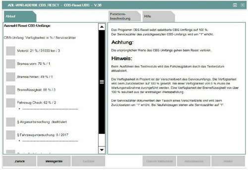

@fredicoelbe schrieb am 1. April 2017 um 17:20:33 Uhr:
Ich meine gelesen zu haben, dass jegliches Rückstellen im CBS gespeichert bleibt und somit mit RG nachvollzogen werden kann.
Gruß Manfred
Interessant. Wo finde ich das via RG?
@Heizölheizer schrieb am 4. April 2017 um 11:33:06 Uhr:
Gruß Manfred
Wenn ich so ein Gedächtnis wie Milk hätte, wüsste ich es aus dem Gedächtnis.
So habe ich die Textsuche nach "CBS" bemüht.
Dort gibt es einen ABL über Reset CBS Fahrzeug.
Hinter dem jeweiligen Service steht die Anzahl.
Gruß Manfred
Cbs
Cbs-01
Ah, danke. Mit Hilfe der Reparaturhistorie könnte ich dann tatsächlich Abweichungen feststellen.
