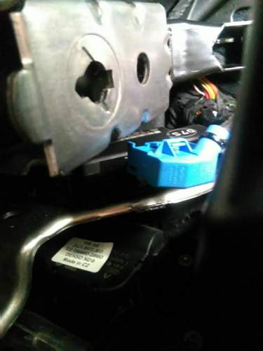

Jo, laut Schaltplan sollte es SC17 sein auf der Fahreseite hinter der Abdeckung am Armaturenbrett.
Daaaaanke, darauf wäre ich nie gekommen das es ne Sicherung sein könnte. Sie war es aber (obwohl nicht defekt, einfach gezogen, gemessen (i.o.) wieder eingesteckt und es klappt)
dank dir nochmal

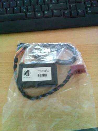

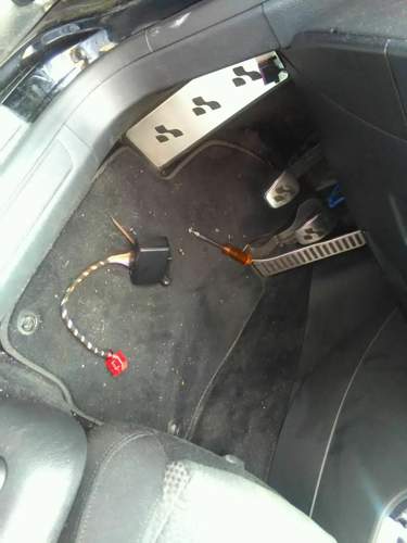

ich habe gestern die FSE Premium in meinem Scirocco MJ2011 nachgerüstet (weisse MFA, MFL, RCD510)
Ich habe das Telefon STG -77 Telefon rein codiert in der Verbauliste und es funktioniert alles soweit, habe mein iPhone 6 verbunden, freisprechen funktioniert gut, Kontakte über MFA+ anwählbar etc. soweit so gut.
Jetzt zu meinem womöglichen Problem, ich fahre mein Auto nicht oft und habe zur Batterieerhaltung ein JMP4000 Ladegerät angeschlossen. Nun hatte ich zwar gestern eine ganze Weile alles mögliche im Auto eingeschaltet zum testen und codieren, jedoch hat das Ladegerät auffällig lange geladen. Es sind eine Low, medium und full LED dran, und nach 6 Stunden laden war es immer noch nur medium. Im Alltag wäre nach kurzer Zeit eigentlich die grüne Full LED an gewesen.
Nun liest man ja "relativ" häufig von nicht mehr funktionierender Busruhe bei so Nachrüst Aktionen der Premium FSE.
Die o.g. Punkte zur Mute Überwachung habe ich bei mir im VCDS nicht, es gibt lediglich den Punkt zur kooperativen Mute was ich inaktiv setzen kann.

Kann man den autopolar auch falsch verbauen? Ich hab den einfach am Radio dazwischen geklemmt
Auf den Bildern sieht man das PB01 mit dem Anschlusskabel.
Der rote Stecker vom PB01 kommt in das Gateway.
Der blaue Stecker vom Gateway kommt in das PB01.
Fertig.
Anders kann man da nix anschließen
Autopolar PB01
Autopolar vor Einbau
Blauer Stecker vom Gateway
