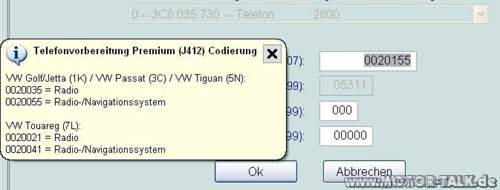

es tut mir leid das ich das uralte Thema wieder aufgreifen muss.
Ich will meine Freisprecheinrichtung auf mein Auto anpassen.
Ich hab hier schon viel gelesen und auch ausgedruckt was ich evtl codieren muss. Leider bin ich zu unsicher etwas faslch zu machen.
Ab Werk war die LOW verbaut und ich habe diese gegen eine 5N0035730A mit Antennenleitung ersetzt.
Das Radio ist ein RNS 510 mit der SW 3970 aus 2011 ohne Sprachbedienung.
Bei mir ist das rote KI und das MFL mit 8 Tasten verbaut
Es ist kein 3-Tasten-Modul verbaut.
VCDS gibt mit als Vorschlag 0020055 vor (siehe Bild)
Codiert war 0020144 (gebraucht aus der Bucht)

Was muss ich nun codieren??
0016148 ???
Wer kann mir das etwas näher erklären???
Fsep-6971
Auf dem Foto ist nicht die 5n0 zu sehen?!
ich hab das Foto hier aus dem Thema. es geht mir nur was VCDS vorgibt und das ist mit meinem identisch.
Ich hab versucht einen Bildschirmausdruck zu machen. Hat aber nicht geklappt
Ne so läuft das nicht. Vcds gibt dir nix vor, das zeigt dir an was jetzt codiert ist.
Es war 20144 codiert und wenn ich mich mit der Mouse drauf gestellt habe kam genau das gelbe Fenster wie in dem Bild zu sehen ist.
0020055 für Radio/Navigation
Ich weiß doch was ich gesehen habe
