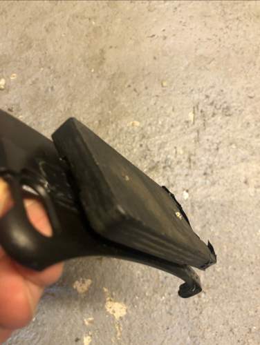

Moin Moin,
kann ich bei meinem CC die Ladeschale einfach so aus der Mittelarmlehne ausbauen? Ich nutze das Telefon eh nur über Bluetooth und könnte den Platz dort sehr gut gebrauchen.

Ich habe auf der Unterseite die zwei Schrauben gelöst, daraufhin konnte man das ganze mit etwas Kraft rausbekommen.
Ich hole das nochmal hoch und gehe davon aus, dass sich die besagten Schrauben auf der Unterseite des oberen Faches befinden, richtig?
Kann sonst noch wer die Nutzbarkeit des Faches nach Demontage bestätigen?
Danke & Gruss!

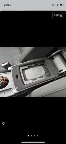

Ich habe mir für die Ladeschale das passende Handy vom Schreiner als Holznachbau sägen und schleifen lassen… darauf mit 2 Schrauben ne Halterung…. Handy rein…. War ne top Halterung…
Das war eine Ladeschale vom IPhone 4.. Nachbau mit Sperrholz vom Schreiner…. Und Halterung vom IPhone 7 drauf…. In die Ladeschale geklickt.. war Top….
Sprich, die Aussage mit dem, nach Demontage, bodenlosen Fach ist damit widerlegt?
Wo befinden sich denn nun die besagten Schrauben?

Falls ja würde ich mir nämlich etwas anderes überlegen, bin in einem anderen Post auf eine ziemlich coole Idee gestoßen (siehe Anlage)
Saft müsste ich ja vom Zigarettenanzünder hinten abgreifen können.
Wobei der Urheber der Idee das Teil auch komplett demontiert hat..
