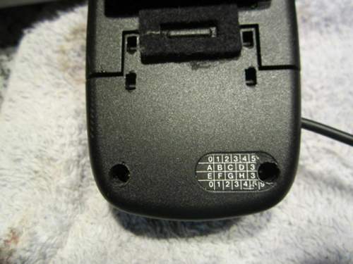

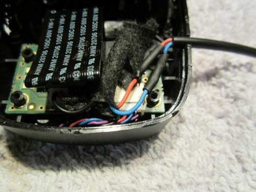

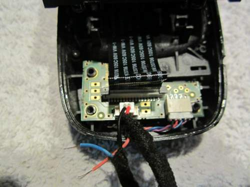

Da ich mich heute nochmal um das gebrochene Kabel kümmern musste, habe ich noch ein paar Fotos gemacht. Die untere Abdeckung auf der Rückseite muss abgenommen werden. Dazu die beiden 1,5 mm-Inbusschrauben herausdrehen, dann kann die Abdeckung abgehebelt werden. Dann die beiden Kabelenden an die Kabel des linken kleinen Steckers anlöten und das Kabel nach außen legen. Dazu ein kleines Loch in die Schale bohren.

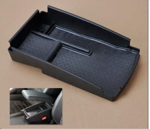

Hab das gerade bei 3.2.1 meins gefunden.
Kommt aber nur aus China oder Japan. Nichts was aus DE gibt.
Das wäre eine Idee. Hat ein CC ohne FSE dieses Fach gar nicht ?
Hast du mal bitte einen Link zu der Einlage?
@muhrx schrieb am 22. April 2016 um 07:53:47 Uhr:
Sorry wenn der Link falsch ist. Über Smartphone geht das i.wie kompliziert ??
http://m.ebay.de/.../252067440553?nav=SEARCH
Geht, danke dir.

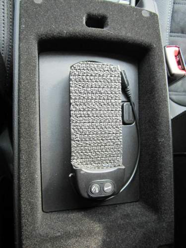

Ich habe meine originale Nokia-Ladeschale modifiziert. Habe die Aufnahme für das 6310 (oder was da rein gehört) mit dem Dremel bearbeitet und einen Stecker für mein aktuelles Handy an die Ladeschale angeschlossen. Dazu muss das Teil aber komplett zerlegt werden und das ist ein Gefummel.
Jetzt kann ich mein Galaxy S4 mini dort auflegen und gleichzeitig laden. Finde ich ganz praktisch. Foto folgt 😉

Hier die Fotos!

Wie kriegt man dieses USB-Kabel da dran bzw. wie hast du das hinbekommen?
Die Schale muss geöffnet werden, dann habe ich die beiden Kabel im Inneren an die + und - Adern des Ladessteckers angelötet. Musst du vorher messen welche das sind. Hab das nicht mehr im Kopf. Das Zerlegen ist auch ein ziemliches Gefummel.
