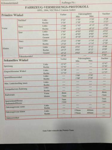

Da mein Vectra ja nicht durch den TÜV gekommen ist (einseitig stark abgefahrenen Vorderreifen, Hydrobuchse vom Querlenker defekt, Auspuffhalter abgerostet) werde ich jetzt gleich einen Rundumschschlag machen und die Dämpfer auch alle wechseln. Schließlich hat der Gute ja auch schon 198000Km runter.

Danke schon mal. Welche Federn muss ich den haben für vorne? Ist das Serienfahrwerk. Von Sachs gibt es da ja schon doch verschiedene. Hat einer von euch vielleicht die Teilenummern von Sachs?
Vielleicht hat einer von euch für hinten ein Bild was man noch mit wechseln sollte. Kann da im Moment wenig mit anfange. Insbesondere mit der Powerflex-Sache würde mich das interessieren.
