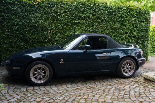

nur mal zum Preis.... ich fahre seit 1997 einen 1.6er NA mit 90 PS, Erstbesitz und gepflegt ohne Ende. Ich habe hier in Hannover Angebote für das Auto nahe dem damaligem Neupreis, also im Bereich um 17000,-- Euro. Das musst du natürlich nicht bezahlen, ich denke, um die 10K musst du für einen guten!! NA auf den Tisch legen.
Sieh zu, dass du einen halbwegs unverbasteteln bekommst, achte auf Schwellerrost. Kauf keinen der tiefer, breiter und lauter, also möglichst nahe am Original ist.
Im größten MX-5 Forum wird Kaufhilfe angeboten, ev. liest du dich dort mal ein.
zu den 90 PS....für entspannte Touren reicht das locker und macht unendlich Freude.
Drücke dir die Daumen.
Gaby
