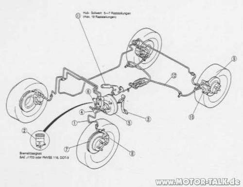

also ich sauge die Bremsflüssigkeit aus dem Behälter und kippe die frische oben drauf.
Danach beginne ich die Bremsflüssigkeit re. hinten durch den Entlüftungsnippel mit dem Pedal oder einem Sauger rauszupumpen/saugen. Luft kommt da nicht in das Hydroaggregat des ABS.
Okay, also 'ganz normal'. Und wohl besonders aufpassen, dass der Vorratsbehälter nicht trockenfällt, nehme ich an?
Ja klar, die Reihenfolge geht von der Bremse mit der längste zur kürzesten Leitung, sollte aber in deinem Büchlein drin stehn.
Ja, das ist genau ausgeführt, auch wenn mir bisher nicht klar war, warum da eine bestimmte Reihenfolge nötig wäre.
Danke, azoiso!
Grundsätzlich würde ich auch so vorgehen wie azoiso (bzw, bin ich auch, aber hab kein ABS)..
Allerdings mit einem Unterschied: Angefangen wird hinten links, dann hinten rechts. Dies aus dem Grund weil nur eine Bremsleitung nach hinten führt, diese teilt sich hinten rechts in einem Block. Also ist der hintere linke Sattel am weitesten vom Bremsflüssigkeitsbehälter entfernt.

Also, mein Büchlein sagt auch HR -> HL -> VR -> VL
Mein Büchlein sagt gar nix bezüglich Reihenfolge..
Fakt ist aber, zu HL ist die Leitung am längsten, siehe auch die angehängte Grafik.
Irgendwie habe ich auch immer noch das Gefühl dass die Reihenfolge nur in der Theorie eine Rolle spielt..
Ja, das sieht eindeutig aus. Ich denke, ich werd mich trotzdem an die abgedruckte Reihenfolge halten.
