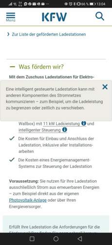

Das ist mir bewusst und bekannt. Da aber auch Boxen gefördert werden, die weder LAN, WLAN und/oder LTE haben, hätte mich interessiert, wie dieser Eingriff in den AGBs beschrieben wird. 😉

@Passat-B8BiTDI schrieb am 03. Okt. 2021 um 12:11:42 Uhr:
Über die Wallbox, deshalb muss es ja eine sein, die gefördert wird und somit die fern Abschaltung unterstützt
Dann haben Sie eine andere Möglichkeit Kontakt zum Versorger aufzunehmen.
Eine Wallbox ohne diese Möglichkeit, wird nicht gefördert. Daher gibt es ja bei skoda 3 Stück, Basis ohne Förderung, Conect mit Förderung und Conect+ bzw. Pro für Firmenwagen Besitzer mit Förderung.
https://www.kfw.de/.../...onen-f%C3%BCr-Elektroautos-Wohngeb%C3%A4ude-(440)/
Auch das ist mir bekannt. Es muss aber lediglich "eine Schnittstelle" dafür bereitstehen. Somit könnte theoretisch ein Stromhansel des Energienetzbetreibers vor Ort kommen, eine vorhandene USB-Schnittstelle (oder sonstige Schnittstellen) nutzen und deine Box lahmlegen. Theoretisch. 😉
Ja aber man sieht anhand der Liste ja, das die meisten Basis Modelle eines Anbieters nicht aufgelistet sind bzw. Gefördert werden.
In dem Tarif wäre die Box in den oben genannten Zeitraum definitiv deaktiviert.
