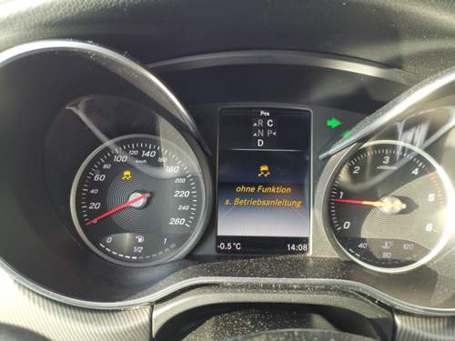

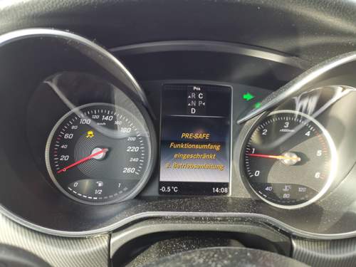

Meine Vau meldet im kalten Zustand merkwürdige Fehler, zuerst kommt dieser Pre-safe Fehler und kurze Zeit später dann ESP Fehler.
Anschließend geht er in den Notlauf und nimmt kein Gas mehr an.
Nach einem Neustart des Motors läuft alles wieder "normal". Dieser Fehler wiederholt sich ca. 2 bis 3 bis die Temperaturanzeige 3 oder 4 Balken anzeigt. Die Hauptbatterie habe ich Anfang des Jahres selbst erneuert und gestern für ca. 6h geladen. Und zeigt nur BN 82 und BN 100 an.

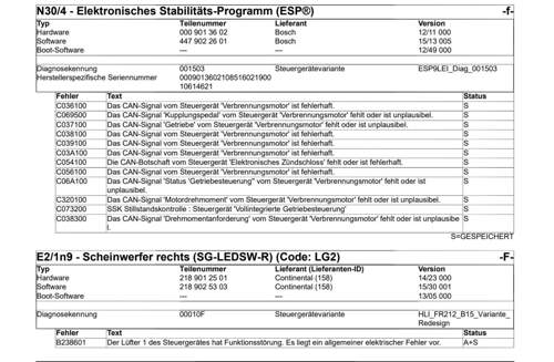

Ist die Bordnetz Batterie noch gut? Jetzt wird’s langsam kälter nicht dass die Start Spannung zu gering ist?
Fehler evtl. Auslesen was ist gespeichert?

Und software update für das ESP Steuergerät.
Seitdem keine Probleme mehr.

Hallo. Wurden denn Fehler im Speicher hinterlegt? Bei mir sind viele Can fehler, MB hatte ausgelesen aber konnten mir noch nicht weiterhelfen. Werde kommende Woche mal nach dem ESP Update fragen. Was kostet das Aufspielen?
